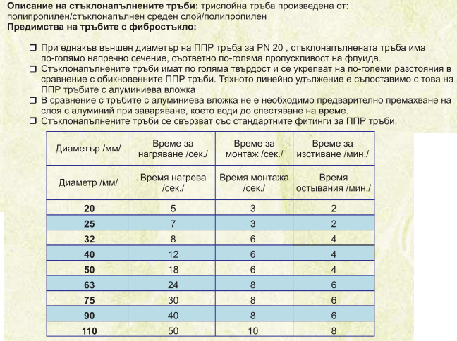

Въпросът ми е как лепите (заварявате) PPR тръби?
Аз се ръководя от един PDF, който може да се намери от чичко Гугъл. В него са описани техниките на лепене и времената на загряване, време за монтаж и времето на натиск.
Винаги, когато съм правил повече от няколко заварки в бицепсите ми се натрупва зверска умора и след това имам много яка мускулна треска...
Моят метод на работа е следния - в зависимост от дебелината на тръбата напъхвам тръбата и фитига в главата на "лепачката" и натискайки с максимална сила отброявам на ум необходимото време на загряване, след това изваждам и съединявам за максимално кратко време двата елемента, като след това прилагам натиск (по-голям от посоченият в документацията) за време, равно на времето на загряването в "лепачката".
Благодарение на тази техника, днес успях да направя само 12-13 заварки с тръба ф25, след като последните дни съм направил над стотина заварки с ф50 (въпреки че за ф50 се препоръчва заварка на стенд-машина) и ф25. Просто денс ръцете (бицепсите) ми отказваха да се подчинят. Толкова голяма умора им се натрупа...
Иначе по обектите съм вижал всякакви изпълнения - от техника напъхване на тръба и фитинг за 1-2 секунди с ВЪРТЕНЕ и след това съеднияване, което противорени на ВСЯКАКВИ технически изисквания. Въпросните заварки обаче си държат. Което ме кара да си мисля, че производителите на PPR тръби и фитинги в техните инструкции са наблегнали на огромни презапасявания.
При направени над 50 заварки ф50 за един ден с изисквания от 18 секунди на затопяне на PPR елементите "лепачката" и от моя страна 18 секунди натиск при съединяването, си мисля, че това е един максимум на производителност от един любител, който спазва указанията.
Моля споделете вашият опит, мнения и препоръки. Надявам се темата да стане пътеводител за колегите!
