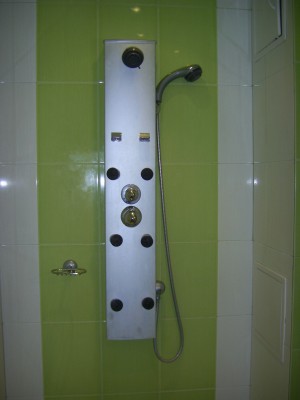

Дойде време да сменям главата на нашия душ панел.До колкото разбрах имало различни размери.
Интересува ме .може ли по картинката да се разбере какъв размер е главата,
и как се сваля
,защото искам да отида да я взема и някой по голям ден да я сложа?
Представлява нещо подобно на този този
Предварително благодаря.

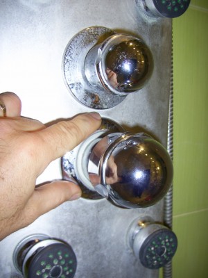

Под ръкохватката трябва да има едно пластмасово капаче/синьо-червено/, а под него има болтче което като се развие се сваля ръкохватката и нататък е лесно.

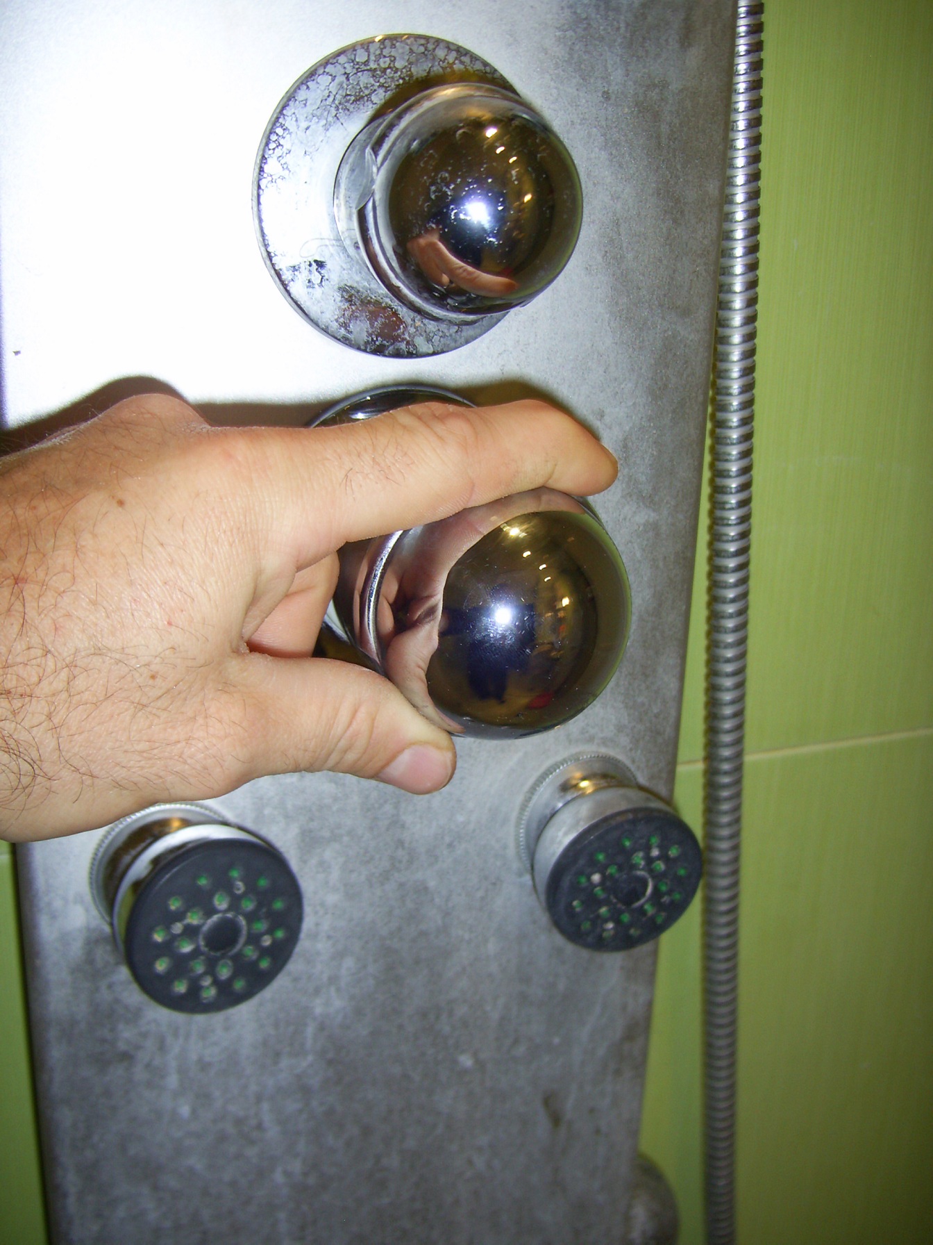

Нека споделя с вас това което направих.За незнаещите (като мен) и за тези които искат първо да купят и после да правят
Главата е Ф 40 на "форма вита"-6,50 лв..На "видима" главите казаха че не ставали за китайските душ панели
PIC_00011.jpg това е душ панела
PIC_0002.JPG развива се стоперното болче с права отверка

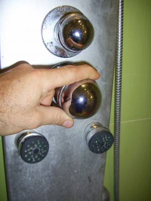

PIC_0004.JPG маха се ръкохватката

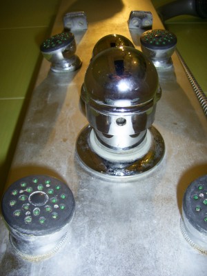

PIC_0003.JPG развива се тази част обратно на часовниковата стрелка и главата пада
