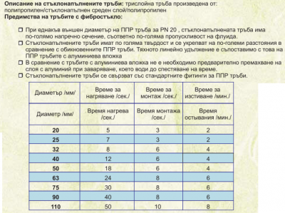

Колеги, в друг раздел имам пусната тема за локално парно. В момента го изграждам, от PPR тръби, усилени с фибростъкло. Правил съм няколко отоплителни инсталации (парно) + няколко водопворода (напълно любителски).
Въпросът ми е как лепите (заварявате) PPR тръби?
Аз се ръководя от един PDF, който може да се намери от чичко Гугъл. В него са описани техниките на лепене и времената на загряване, време за монтаж и времето на натиск.
Винаги, когато съм правил повече от няколко заварки в бицепсите ми се натрупва зверска умора и след това имам много яка мускулна треска...
Моят метод на работа е следния - в зависимост от дебелината на тръбата напъхвам тръбата и фитига в главата на "лепачката" и натискайки с максимална сила отброявам на ум необходимото време на загряване, след това изваждам и съединявам за максимално кратко време двата елемента, като след това прилагам натиск (по-голям от посоченият в документацията) за време, равно на времето на загряването в "лепачката".
Благодарение на тази техника, днес успях да направя само 12-13 заварки с тръба ф25, след като последните дни съм направил над стотина заварки с ф50 (въпреки че за ф50 се препоръчва заварка на стенд-машина) и ф25. Просто денс ръцете (бицепсите) ми отказваха да се подчинят. Толкова голяма умора им се натрупа...
Иначе по обектите съм вижал всякакви изпълнения - от техника напъхване на тръба и фитинг за 1-2 секунди с ВЪРТЕНЕ и след това съеднияване, което противорени на ВСЯКАКВИ технически изисквания. Въпросните заварки обаче си държат. Което ме кара да си мисля, че производителите на PPR тръби и фитинги в техните инструкции са наблегнали на огромни презапасявания.
При направени над 50 заварки ф50 за един ден с изисквания от 18 секунди на затопяне на PPR елементите "лепачката" и от моя страна 18 секунди натиск при съединяването, си мисля, че това е един максимум на производителност от един любител, който спазва указанията.

прекалено силното натискане при сглабяне на елементите, след като си ги стопил, също е вредно :)
аз го установих опитно
една заварка ми се запуши от изскочилия стопен материал :)
добре, че до мен имаше човек, дето е правил мноооого такива заварки, та навреме оправихме нещата :)
в началото и аз като теб - натисках с все сила... след този случай - натискам колкото да се напъхат достатъчно елементите и после задържам...
а секундите не знам точно как се определят - на лепачката, дето ползвам - има една таблица...
по диаметъра на тръбите се избира температурата и секундите, които да се задържи...

Относно натоварването на ръцете, за ф50 е нормално, ама за ф25 звучи странно!
Или главите на заваръчната машина нещо не са добре с Тефлона, или температурата.
Натиск има само докато влезнат елементите, после при нагряване няма натиск, после при вадене малко усилие, после при свързване на елементите има малко повече натиск (без завъртане) докато влезнат, и накраят само се държи (без натискане) и отброява времето за изстиване

Правиш две фундаментални грешки:
1во - грееш много, сигурен съм!
2ро - натискаш много!
сега по същество - тръбата се загрява докато придобие мек, но не и гланцов вид, ако си я стопил така че да изглежда гланцирана - ппрекалил си. Да вземем за пример напр, тръба ф25 - когато я стопиш, трябва да е стопен външният слой от около 1мм и то така че да изглежда матово(това става за около 8сек при темп230градуса), вътрешният диаметър в областта на затопляне трябва да си остане твърд.
Когато присъединяваш двата елемента, натискаш докато усилието за натсикане е постоянно, стигнеш ли ограничителната част на фитинга с нагрятата тръба, преставаш да натискаш. Не печелиш нищо от многогто натискане, но има опастност да намалиш диаметъра в областта на свързване. Ако пък си претоплил и си натискал много - много зле.
А както казваш че правиш мускули при присъединяването - още по -зле. По добре направя една ревизия на тези който си натискал най-много да не би от ф25 да си ги докарал до ф10 :wink: !!!
ПОд ревизия имам предвид - решеж и гледаш с фенерче, след това слагаш муфа, ако е добре положението!
