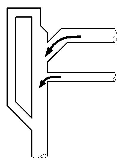

Колеги, допустимо ли е изграждане на канализация по този начин - с разклонение Ф110 / 50 / 50 ? От второто Ф50 ще се изведе тръба до покрива на къщата. Дали ще има проблем с прословутия вакуум - при пускането на водата от тоалетното казанче да се изпразва подовия сифон и да мирише неприятно ?
Kanal Kula.jpg (28.33 KиБ) Видяна 2718 пъти
Всички тръби ще са под пода на банята.
Каналски - специалист
Така начертано, изглежда че няма да има проблеми .... приемам, че нещата са по 45°.
Trifun - специалист
Благодаря за отговора. Да, по 45 градуса ще са. И градусите ли имат значение ?

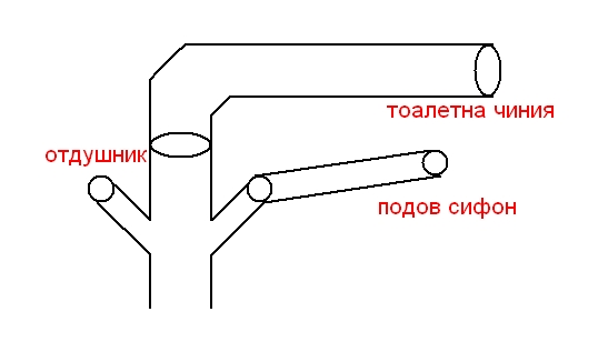

Аз съм извeл в подпокривното прострaнство 110 и нa нeя сложих умaлитeл нa 50 и отгорe чучнaх противовaкуумнa клaпa-цeнитe нa голeмитe клaпи нe ми хaрeсaхa :)
Trifun написа:
Да, гадусите на включване са определящи, но ако диаметъра на вертикалната тръба е голям (примерно 200-300mm), нямат значение ...
Ето една примерна картинка за изпълнение на "вентилиране" при малки диаметри и 90° включвания ...
И така изпълнено е по-добре от нищо ...
