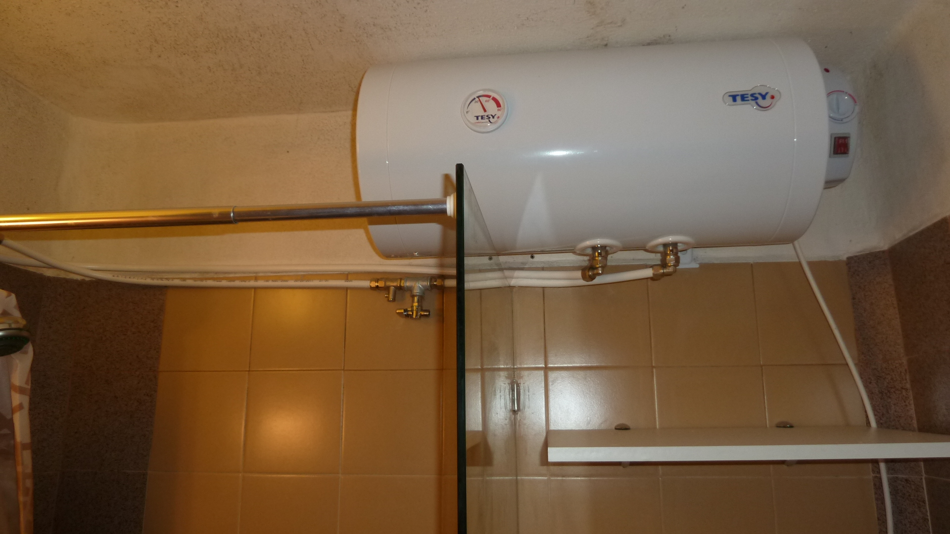

Преди няколко дни си монтирах бойлер в банята - хоризонтален Теси 50 литра. Според указанията трябваше да се монтира по следния начин - възвратно предпазен клапан - кран за източване - вход на студената вода в бойлера (тоест клапана ми е със стрелка по посока на движението на студената вода и е преди крана за източване на бойлера). Дотук добре - странното е че когато реших да пробвам да го източа и отворих кран на топлата вода + кранчето за източване монтирано непосредственно преди входа на бойлера - текна съвсем малко вода и после спря. Поумувах за кратко и реших да продухам през чешмата с отворен кран на топлата вода.... Въздух не ми остана но изведнъж водата текна от кранчето за източване - бойлера се изпразни. После реших пак да пробвам - и пак същото
. Докато не вкарам налягане през топлата тръба - бойлера неможе да се източи. Въпроса ми е аз ли бъркам нещо или това е нормалното поведение на системата??
Имам и още един въпрос относно възвратно - предпазния клапан който дойде в комплект с бойлера. Както се вижда от снимката, на него няма лостче - а навсякъде гледам такива клапани с лостче - въпроса ми е каква е подръжката на този клапан - как да съм сигурен дали работи както трябва? Нужно ли е да го демонтирам през месец за да гледам да не е задръстен? Или може би трябва да го сменя с такъв с лостче??
