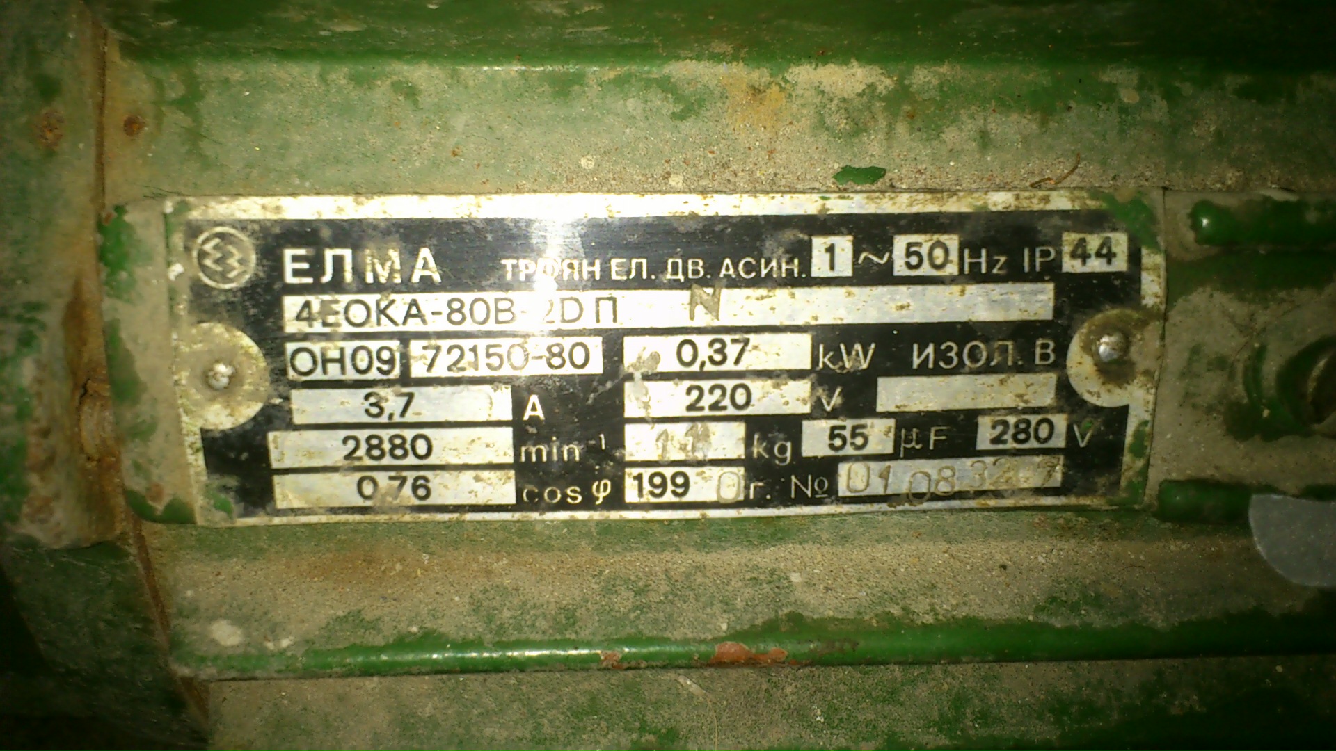

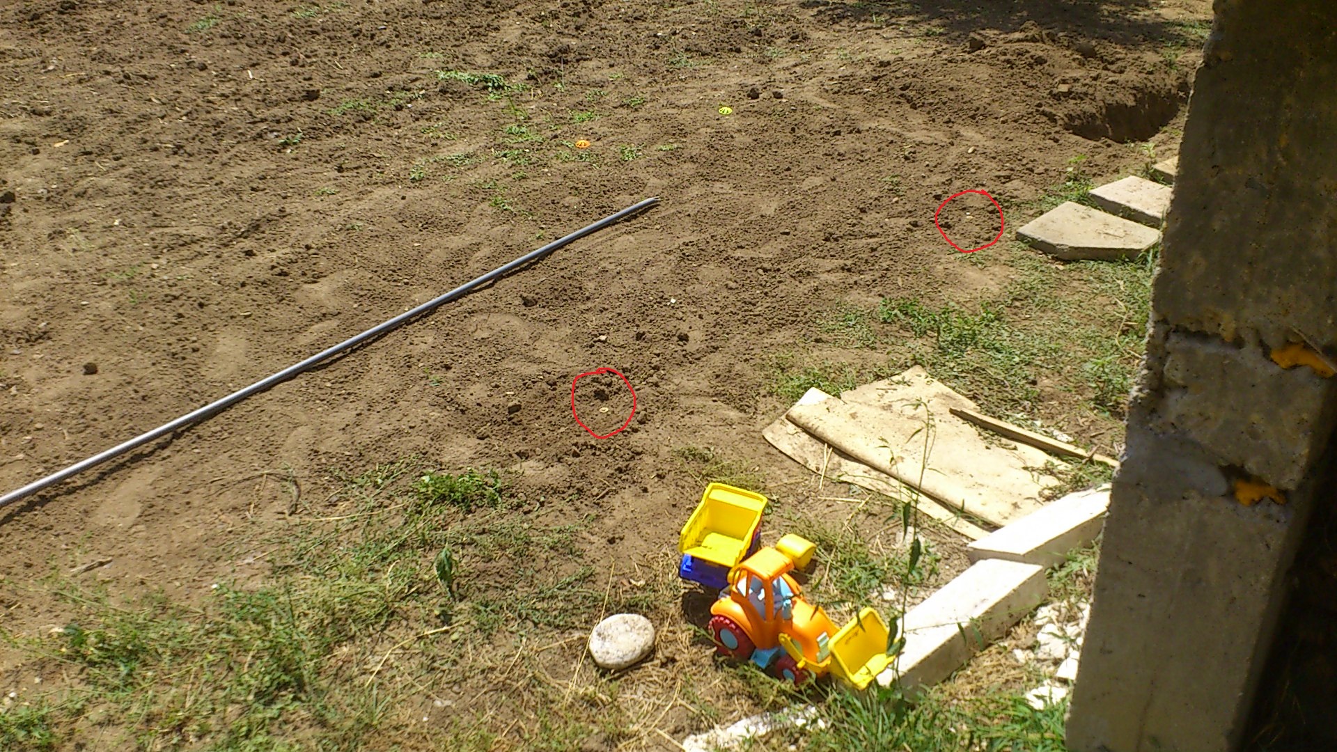

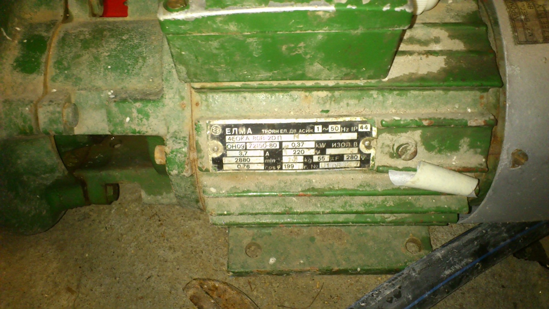

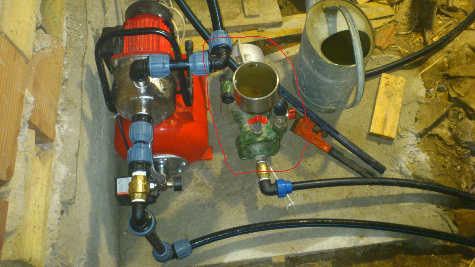

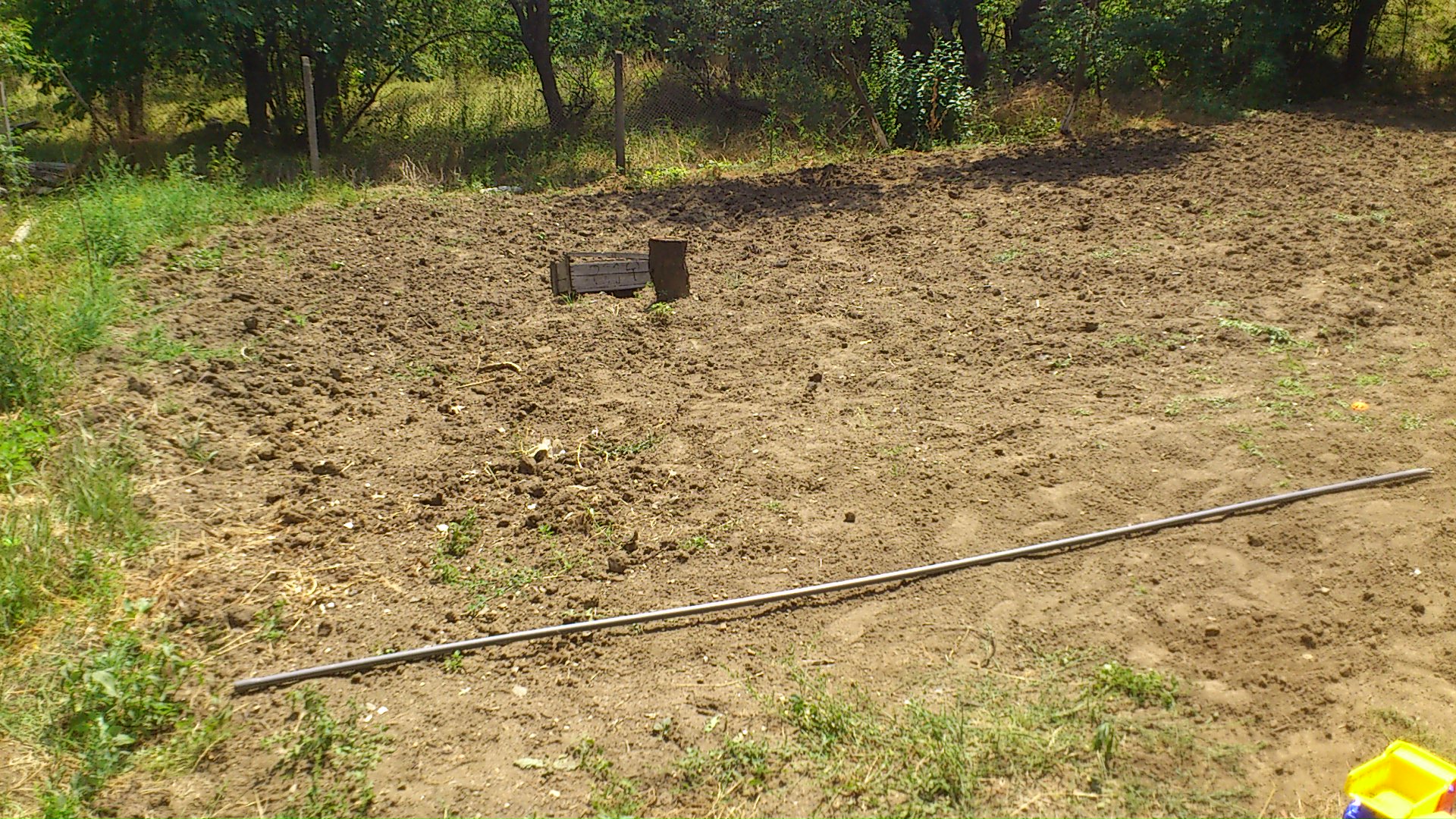

Така. За уикенда бях на вилата и инсталирах помпата и две пръскалки за проба.
[attachment=0]DSC_0577.jpg[/attachment
ivanov6600 - специалист
И още
Резултата е следния.
Първоначално тръгна страхотно. Със страхотна сила двете пръскалки хвърляха на повече от половината терен. В един момент спряха и дотам. Неможе да се обезвъздуши помпата качествено и няма дебит. Махнах тръбата към пръскачките и сложих една тръба кам кладенеца. Първоначално тръгва слабо а след това спира да дърпа вода.
Има някакъв проблем с обезвъздушаването. А и заради наличието на спирателен клапан на входа на помпата немога да я обезвъздуша ръчно.
Получи се и проблем с хидрофора. За цяла нощ седене без ползване водата която е във входната тръба изчезва и почва да си работи на празно.
Мисля да преместа спирателния клапан и на двете помпи доло преди цетката. И да махна тези тръби и да сложа такива на лепене, за да съм сигурен, че няма да влезне въздух от никъде.
Другия път(след морето към средата на Август) ще взема да направя тази операция и ще сложа един пресостата.
Давайте препоръки и идей.
Работата е там, че преди да направя моравата от райграса трябав да съм направил пръскалките които ще я поливат.
Идеята е всяка сутрин в 4 часа часовник да подкарва помпата. Ще монтирам и датчик за дъжд за да не тръгва помпата в случай на дъжд. Имам табло с контактор, чаковник и реле което при подаване на команда ще включва но при случай на дъжд нама да тръгва.
Последна промяна от ivanov6600 на пон юли 30, 2012 5:06 pm, променено общо 1 път.
Ами то е ясно от къде смуче - от бързите връзки. В една тема пак си говорихме за тях. В смукателната част не е желателно да се ползват.
Станало е много яко - при толкова бързи връзки нямаш почти никакъв шанс да обезвъздушиш трайно. :)
Това заграденото ли са пръскалките? Какви точно сложи и защо са така разположени? С тях това цялото място ли мислиш да поливаш и
с какви размери е?
