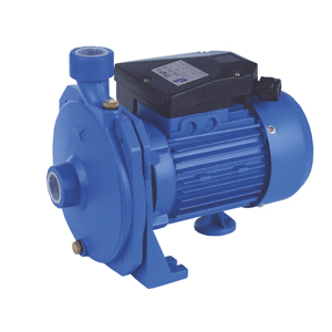

Здравейте, притежава ли някой помпа SCM22 и колко часа работи без да изключи?
SCM22
мощност: 0.37 kW (0.5 hp)
Дебит: 86 L/min
Напорна височина: 21 m
Смукателна дълбочина: 8 m
Диам. вх./изх: 1”
Тегло: 8.6 kg
Купих си въпросната помпа преди една седмица, монтирах я на място, където имам вода на 3метра дълбочина, сутрин по хладното. Включих я, двигателя работи тихо, вади вода около 80-85литра в минута. След 40минути термозащитата и изключи, двигателя при докосване леко пари. След почивка от 15минути, помпата се включи, поработи около 15минути и пак спря. Пратих я в гаранционен сервиз. Нормално ли е за този тип помпи?

да не е ниско напрежението там където пускате помпата или със някакъв тънък кабел да я захранвате и затова да включва защитата.
Георги3.14 - помощник
Мястото се намира до трафопост, проводника е 1.5m², дължина 20m, въпреки това за протокола, ще го измеря днес. Имам вида и педроло и работят 7-8h без пробпем, но вадят по 3m³ вода.
edit: U=235V

колегата правилно ви е попитал как мерите, тази помпа има ли някако управление как решихте че термозащитата и е влючила, само по топлия двигател ли?
Krass: Взех по-голямата макара 50м с проводник 1.5м². При U=234V, включих помпа 400W, U=231V, 3V пад. Днес видях двама познати, които имали същите проблеми с този модел.

От китайче с цена под 100лв и двигателче 300Вт какво да очакваш? Сложи и кран на изхода за да ограничиш дебита и да разтовариш малко двигателя
ПП Как пък всички познати се обзаведохте с това чудо на китайската техника? :)
baretata_7_62 - специалист
Добре че и някаква защита има, иначе ще пуфне :) варянта със кранчето не е за пренебрегване, е та тази вода която минава през турбината не отнема ли част от топлината, подобри охлаждането, направи и навес ако е на слънце хахахах :)
hotrider - специалист
H min. колко е на помпата, принципно както е казал колегата LazarGanev кран на изхода, намирате някой познат със ампер клещи гледате на табелката колко пише и затваряте крана докато не стигне стойноста на табелката и оставяте така.
