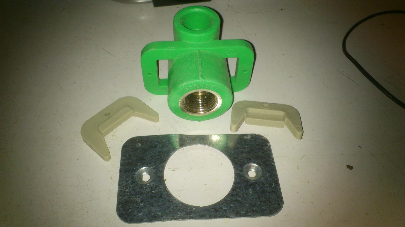

Правя ремонт на банята и смених старите тръби с ПП такива.Стените ще ги изправя с влагоустойчив гипсокартон...и въпроса:Ще стане ли изводите за смесители и кранчета да ги заздравя с пяна/не всички дюбели държат достатъчно добре/?
Или да им ударя едно замазване с хоросан и цимент? :?
П.С.Стената е тухла.

Има вариант вместо с дюбели да ги стегнеш с винтове, както монтират стойките на климатиците и дограмите. Прави се отвор в стената/тухлите/ и след това се навива директно дълъг винт с по голям диаметър от пробития отвор.
Можеш направо да опиташ в отворите за дюбелите, но ги направи по дълбоки.
Иначе се съмнявам че пяната може да свърши работа в случая.

С пяната няма да свършиш работа.Замонолитваш ги както си решил.

Замонолитваш, че с тия винтове може да изчекнеш стойките и после няма монтаж на батериите :wink:

Готово! :) ...Хоросан с цимент!Не съм забравил да работя с мистрия :-D

Тези изводи са за картончето -
Иначе, като ги замазваш, сложи удължители и някаква стара батерия. Да не става весело после при монтажа :-D :-D :-D

И уплътни хубаво дупките в картона при розетките, за да не влиза вода зад него докато се къпеш.!

Има и УКБ за гипсокартон от същия вид като тия зелените колена от снимката. На екопластик е някъде около 15 кинта

Приготвил съм санитарен силикон за уплътнняване :)
jekasus,добре,че ми напомни,бях забравил :?
