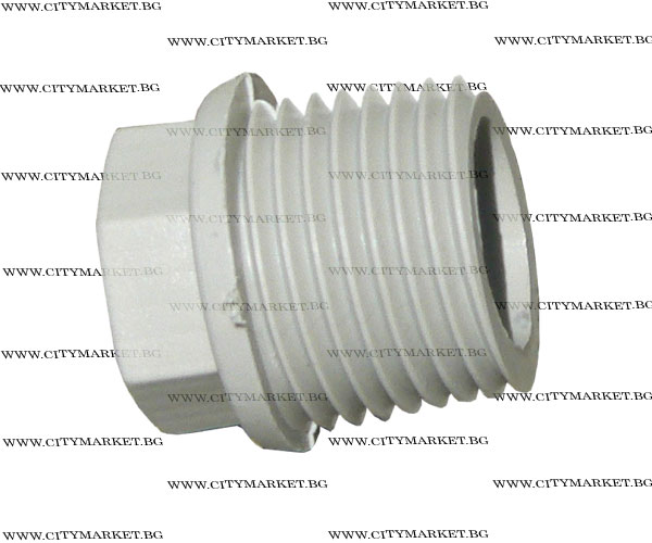

В момента правя една баня, но водопроводчикът е пуснал полипропиленови тръби/завършващи с коляно с резба/ за биде, което всъщност няма да го има. Искам да затапя тръбите и тапите да останат зад плочките/защото вече са здраво замазани и няма как да стане със поялник/. Въпросът ми е, какви тапи да сложа, поцинковани или месингови и с какво да ги залепя, така че да съм сигурен на 100%, че няма да протекат зад плочките?
Знам, че едно време се мажеха калчищата с блажна боя, или може би с течен метал или някъкво лепило? Моля за съвет, някой ако е правил такова нещо и е сигурен в резултата.

Тефлонова лента или кълчища. Не ги мажи с нищо, защото не се знае за бъдеще някой може да иска да ги развие. Постави се на негово място, може да превърти вложката в ППР и да стане по-голяма беля.

Водопровода в старите сгради е с кълчища и още не са протекли. На поцинкованите някои слагат боя, но
след това като се нагрее се развива. В твоя случай кълчища и намазани леко с грес, мисля няма да има проблем.
Тапата по-добре месингова.

Тапа е такава
Малко кълчища и готово
crez - майстор
+1 тази тапа няма нужда от нищо, тя е с "0" пръстен. Действай спокойно.

относно това дали ще се наложи да се развиват тапите, няма защото си го правя за мен и искам тапите да останат зад плочките, за да не стърчат излишни кранчета. Затова държа да ги залепя трайно. А гуменият "О" пръстен на месинговата тапа няма ли да изгние след време?
montoya - майстор
Затова написах кълчища малко, гумения пръстен спокойно можеш да го изхвърлиш, защото за изгниване не знам, но някой път налягането успява да го "пробие", т.е да мине струйка колкото косъм покрай него.

Е какъв ти е проблемът? Има полипропиленови тапи и са на конус. Завиваш и забравяш. Ако ти пречи можеш след това да отежеш квадрата.
