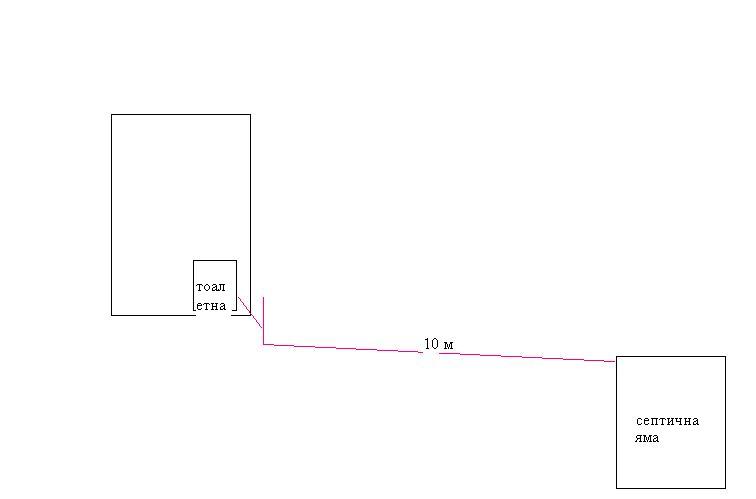

Започнал съм изграждане на вътрешна тоалетна в стара селска къща и за целта трябва да изградя и отходния канал от тръби Ф110. Замисълът ми е показан на прикачената скица (рисунка направена на paint :-D )
за целта мисля да използвам едно "У" и едно колено на 90'
1. Кажете дали ще имам някакви проблеми при така изградена канализация? Чел съм че не се препоръчва да има прави ъгли при изграждане на канал, но невиждам как може да се изгради по друг начин.
2. Каква да е денивелацията на тръбния път, от къщата до ямата?
Приемам всякакви идеи! За което ви благодаря предварително!

tysonlkr написа:
Слагаш два броя дъги на 45 Изображение вместо коляно 90 (по-точно го водят 87 градуса)
tysonlkr написа:
1-2 см на метър.
tysonlkr - специалист
Благодаря за съвета. Още утре отивам за тези дъги :)
