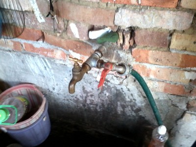

уважаеми майстори имам въпрос намерих тази машинка за за запояване на тръби полипропиленови но аз си харесах едни други
писах тръби в чичо гугъл и се появи препоръка тръби за водопровод http://rubin2001bg.com/product.php?id=18
но въпроса ми е
първо как ще се получи свързването от метални тръби 3/4 към тази http://rubin2001bg.com/product.php?id=18
второ и тези тръби ли се заваряват/запояват като полипропиленовите с машинката от по долния линк
http://prodavalnik.com/mashina-poyalnik ... -i11598681
Тези тръби нито се запояват, нито се заваряват. Използват се бързи връзки.
Машинката от продавалника е непродаваема, защото нищо не може да запои.
Пълен боклук. Свястна такава е трицифренно число.
Относно връзката на такива с метални - ще ти обяснят в най-близкия свестен магазин за ВиК.

бързите връзки са тези нали http://bielagro.com/products/fitingi/fi ... -connecto/
VLADO66 - майстор
Този вид водопроводна система НЕ се използва за сградни инсталации.

ми аз ще го ползвам за село че чешмата е много далече и ще се направя няколко по близки кранчета до райграса че с маркуч 20 метра малко трудно

да това го разбрах благодаря но сега как от метална тръба 3/4 да включа тези http://www.tashev-galving.com/118+KDN+0 ... 0-SDR+17.0
VLADO66 - майстор
Има бърза връзка-преход от 3/4 на размера който си избрал.На металната тръба трябва да има резба(цолова).
nv952 - майстор

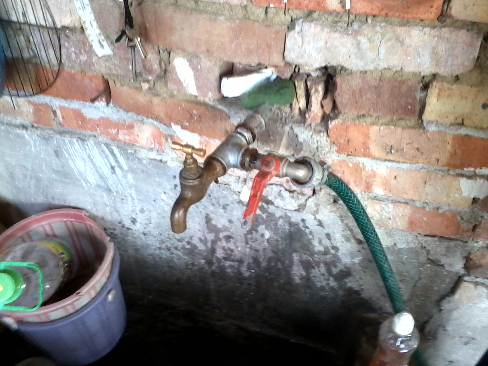

включването но тръбата
P011012_0746[01].jpg ще трябва да се включи тръбата на мястото на кранчето с червената дръжка
