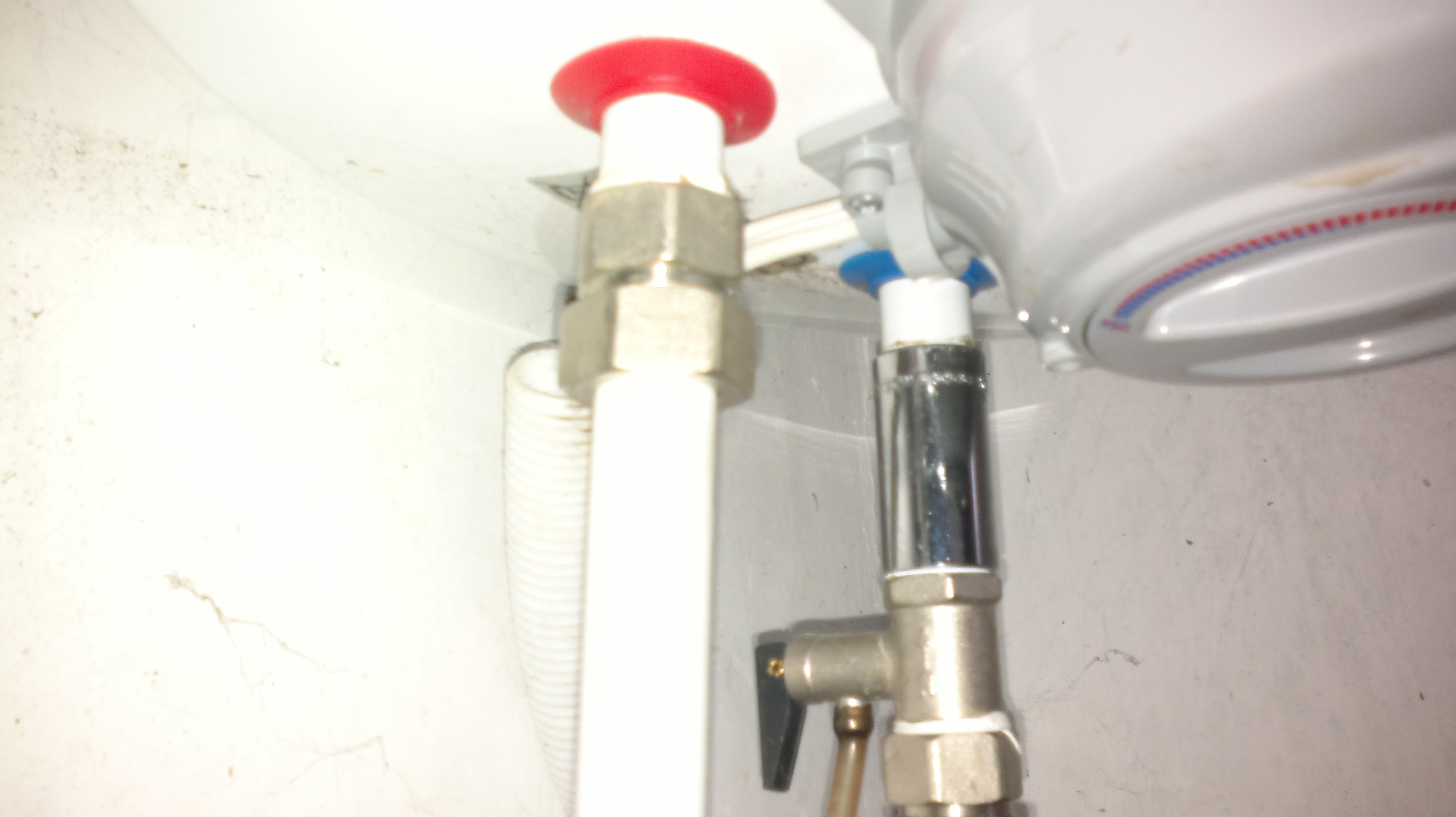

Живея в къща на 2 етажа + сутерен. В сутерена ТОПЛАТА вода има идеално налягане. Качвайки се с етаж нагоре налягането на ТОПЛАТА вода намалява и в банята на 2рия етаж все едно се поливам с лейка. Студената вода навсякъде е с голямо налягане но може би зареди редуциращия вентил преди бойлера ТОПЛАТА вода отслабва :) Въпросът ми към знаещите е каква помпа и къде (преди бойлера - след него) да сложа за да имам нормално налягане и на 2рия етаж?

Редуцир-вентила защо е сложен :? , не може ли да се увеличи налягането което подава :? .Бойлера с меки връзки ли е свързан с водопровода :?, той от PPR тръби ли е направен :? Доста въпроси станаха :wink:

Вентила са го сложили за да важала гаранцията на бойлера. (така твърди жена ми аз бях в чужбина) Меки връзки няма. По 2 метра ППЛ с Ал. вложка са от бойлера до инсталацията на къщата която е от стоманени тръби.
Ето и малко снимки за по ясна представа. Сори за качеството но снимах с телефона :)

С капачето на вентила се регулира налягането.Ако и това не помогне проблема според мен е намаляло сечение на стоманените тръби.

ОК но няма никакви обозначения. Притеснява ме да не направя по голямо налягане от необходимото и да прецакам бойлера. Ако сечението е намаляло макар, че се ползва активно от 4 години някаква помпа не би ли помогнала.

Пробвай първоначално с 2 оборота-за посоката не съм сигурен/мисля че надясно е за повишаване на налягането/.Тези клапани са ограничени максимум на 6bar.

Жив и здрав да си приятелю!! 2 оборота свършиха идеална работа....
