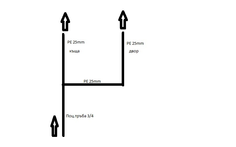

В момента от улицата идва една тръба 3/4 ( поцинкована) и у нас се разклонява на PE 25mm за къщата и PE 25mm за двора:
Както се вижда двора и къщата са с еднакъв приоритет, водата от 3/4 тръба се дели поравно.

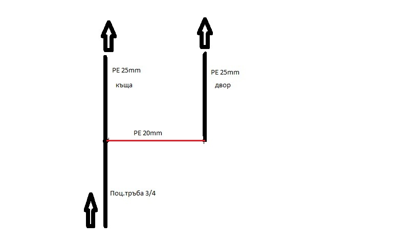

Искам това да се промени и къщата да е с приоритет пред двора, т.е. като точиш в къщата, на двора може да намалява дебита, но като точиш от двора това да не влияе толкова много на водата в къщата. Приемаме долните черни участъци за даденост ( вече са изградени). Мога ли с промяна в червения участък, като сложа тръба PE 20 , да си осигуря йерархията , която искам?
Има ли други начини?

Вариант е с това http://spektar.net/vik-05.html.Въпреки че входящия ти дебит е малък/предполагам поцинкованата тръба е с намален диаметър/.Ако си поиграеш с крана може да направиш нещо.
radius - майстор
Леле тоя кран сигурно струва 100 лв. А и предполагам много ще орежа дебита с него. Това с участъка от PE 20 мм няма ли да има ефект?
Ти май не знаеш точно какво искаш да намалиш - дебит или налягане? :-D
Щом като пуснеш кран в двора и не ти стига водата в къщата означава, че ти пада налягането.
Като нямаш налягане, нямаш и дебит. Та в случая се слага бустер помпа (хидрофор). :shock:
Другия начин - като се къпеш, спираш да поливаш доматите. Без пари толкоз.
Да, може да ти намали дебита на двора. Първоначално сложи 100 метра и ако не ти го намали
достатъчно слагаш още.
рулом - специалист
Принципно, дебита се ограничава с кранове....може и евтини....
А за налягане и равномерно подаване при правилно изградена система се ползва това:
Регулаторите на налягане от този тип предпазват битовите водни системи от прекомерно високо налягане. Те също така могат да бъдат използвани за промишлени и други приложения в рамките на техните технически параметри. С инсталирането на регулатор на налягане се предотвратяват повреди, предизвикани от повишено налягане, а също така се намалява и разхода на вода. Поддържа се непроменено зададеното изходящо налягане, независимо от промяната на входящото налягане в широк диапазон. Намаляването и поддържането на постоянно ниво на работното налягане свежда до минимум и шума от водния поток в системата.
...по въпроса на питащия: системата е изградена добре, просто в двора е достатъчно да се изведе кран на по малко сечение: 20 мм. Това ще е достатъчно.......и все пак, при по-слаби налягания на водата ще има проблем....
radius - майстор
Т.е. да разбирам, че 2-3м PE тръба 20мм няма да редуцира дворния дебит( налягане)? Да взема да сложа един претоплен ППР фитинг със стеснен отвор :mrgreen:
рулом - специалист
С малък кран или тръба налягането няма да промениш, ако е нормално или завишено....но, ако е малко или слабо.....и 6мм. кран да сложиш пак ще оказва влияние....
Не разбирам, имаш ли проблем или просто си размишляваш теоретично ?!?!?
Амиии... Просто му се иска да такова дявола във въздуха. От мрежата налягането му е слабо и като пусне
вода в двора не му стига налягането в къщата. Та чувал е нещо и иска с парче тръба да замести хидрофор.
Ще намаляваш ако имаш какво. С това стесняване в двора водата едва ще му тече и в къщата пак няма
да му стига.
По системата в двора съм слагал такива:
http://www.polivai.com/product/76/regul ... 7-atm.html
Ще наблегна на този отговор, тъй като е най-близо до това, което питам.
hidrazin-e, не съм обяснил всички особености, затова на този етап хидрофор е изключен. Мерси и за другите варианти.
VLADO66 - майстор
radius написа:
рулом написа:
Неприятното е че ако пуснеш силно крана на двора някой може да изреве в къщата ощавен под душа,тъй като довеждащия ти водопровод ти се равнява на 20мм./ама надали вече е и толкова/.
