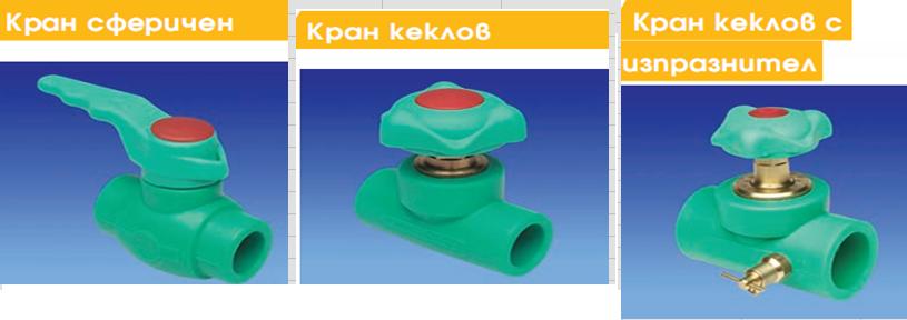

Предимството на кекловия кран е , че е разглобяем и можеш при нужда да си го ремонтираш-недостатъка е ,че вътре спирателния механизъм е с гума и не става за топла вода(или поне не за дълго ).Сферичния кран е с тефлонов уплътнител но пък неможеш да го разглобяваш.Практиката е показала ,че е добре на 3-4 месеца да се отварят и затварят крановете независимо какви са (особено на топлата вода ) защото при рядкото им използване клеясват.
Става въпрос за крановете показани на картинките -т.е.PPR.

Аз да си кажа, предпочитам, като си сменям или си монтирам кранове - било метални, било пластмаса, да си слагам кеклов.И е ремонтопригоден, и дебитите са по-големи, според мен.А като стегне варовика, на сферичния понякога ти остава дръжката в ръцете /веднъж ми се случи/.

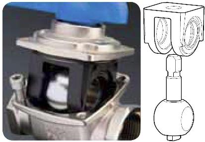

Има конструкции на "разглобяеми" сферични кранове, колко успешни нямам идея ! Включително и за скрит монтаж ...
Нещо подобно като на Картинката.
