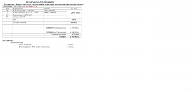

За да не отварям нова тема, подходящ ли е избора на тази оферта.В момента сградата се обслужва от 5 бойлера по 80 литра,но сметките на тока са непоносими. Има идея освен двата 300 литрови на покрива ,да се свържат и сегашните към системата за да се ползват като допълнителни резервоари. Нямам възможност за водосъдаржатели в мазе или подпокривно пространство.Споделете и други предложения,ако мислите ,че има и по изгоден и ефективен начин.
Благодаря Ви предварително!

Питай дали има контролер, датчици, какви тръби използват за връзката м/у колекторите и бойлера, колко колектора са в тая система, каква изолация слагат на тръбите м/у бойлера и колектора, помпен възел има ли, разширителен съд, пропилен гликол...? Ей такива въпроси ми идват на ум като я гледам тая оферта.
