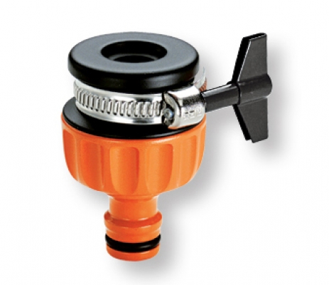

Имам обикновена чешма и искам да и сложа градински маркуч.За момента няма как да се смени кранчето понеже не работи главния кран и трябва по някакъв друг начин да го свържа.Как мога да монтирам щуцера.
al4o - специалист
Не знам каква чашмата иначе съм виждал едни които от едната страна е бърза връзка а от другата се нахлузва на чучура и се стяга с една скоба с перчата гаика Не знам ще свърши ли работа а и не знам как да дам линк :sad:П.П Явно ем са по бързи ем по си могат :lol:
nanobanano - специалист
Тва е страхотно,но ми се струва малко скъпичко-10 лв пък е пластмаса.Иначе точно такова ми трябва :)
Дали няма да мога да сменя крана при пусната вода,в тия жеги най-много да се намокря.Или да чакам да спре водата в района?
Не знам дали е скъпичко ама иначе трябва да сложиш един такъв кран:
Кран месингов - канела с накрайник за маркуч
После може да махнеш накрайника и на резбата да навиеш една бърза връзка. Нещо такова:
Само ако ще купуваш кран гледай да е български месингов и резбата да е достатъчно дълга за да може да навиеш бързата връзка. Аз така се прекарах с един китайски - резбата е от една витка, накрайника за маркуча е от ламарина за бирени капачки а материала на крана е някаква лека алуминиева сплав отгоре никелирана. Добре че се спука отстрани още първия месец че да си купя читав и да не се мъча. :-D
Ей тези мисля че са точно от тези фалшивите. То затова и е намален:
Фалшив кран
