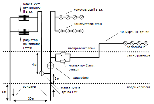

Сондажът под помпите е на 30 години и полива лятото по 6+ часа без да спиране. Дебит не съм мерил то май и старата помпа е на толкова години, та кой знае колко е ефективно работи.
Въпросите, които ме терзаят при макс 1000 лева (за помпения възел):
Избор на хидрофор - каква комбинация ми трябва?
Помпа, пресостат, разширителен съд? Някъде се обсъждаше някакво Brio top май беше дето има разни защити за сухо, замръзване и т.н.
Чудя се дали да разчитам само на 100 метра тръби из двора или да се подсигуря с балон?
Притеснявам се да не работи на сухо, че всичко е в шахта дълбока 4м и слизането си е играчка и не е за по-възрастни хора.
Има разни самозасмукващи, самонапомпващи, ежекторни и т.н. та чак се обърквам.
Като го смятах по разни таблици консумацията ще е 4 - 5 кубика на час при натоварване.
Друго което се чудя да сложа ли, са някакви филтри - за частици, за обеззаразяване, за омекотяване.
Всяка помощ е добре дошла, че напоследък 50 - 60 лева за вода месечно започва да не ми харесва.

Пиша за да те поздравя за прикачената Схема ! Но доста сложно е описано и изредено, ще трябва някой с по-голям мерак да помага, а като намесваш и Цена нещата си стават сложни :)
Това :
звучи малко странно !

Ами мога да ползвам ПП-те тръби като разширителен съд, имат достатъчен обем и се раздуват леко при това налягане. Из темите попаднах някъде, че за буфер може да се ползва тръбопроводната система.
Това ми беше идеята.
Ама знам ли?
За това питам.

Уфф, омотал съм се, тръбите на двора се водеха HDPE (полиетилен с висока плътност)
Каналски - специалист
Нищо Общо с Темата !
В ГолямаТеоритична постановка, може да се мисли за някакъв "буфер" в тръбопроводна мрежа , ама за мрежа на София, Пловдив, Варна ....
По мое скромно мнение си се заблудил за Тръбите в двора :) .... Нищо общо нямат с "буферен съд" "Хирофорен съд" "Виндкесел" и т.н.
* Аз казах , че сложно си го описал и сам се вързах :)

Това с двете помпи в о общ смукател няма да стане освен ако и двете нямат възвратни клапани и блокировка за да не работят едновременно.

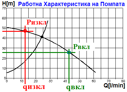

"Регулиращият обем на хидрофора според [1] се определя с израза :
V1=0,125 {(qвкл +qизкл) / [ i(1-@ ) ] } , [m3] (1)
където:
qвкл и qизкл са дебити на помпата съответно при Рвкл и Ризкл , [m3/h];
@ =( Рвкл +10) / ( Ризкл +10) , (2)
където :
Рвкл – манометрично налягане на включване , [m] ;,
Ризкл - манометрично налягане на изключване , [m] ;
i - максимално допустим брой на включванията на помпата в час ."
Ей тоя дебит qизкл нещо не ми е ясен.
Това трябва да са "нещата" ...

Реших да премахна от играта малката помпа, че само главоболия.
Искам да питам знаещите относно вентила, който искам да сложа към поливната мрежа. Някаква представа къде мога да намеря такова изделие пускащо вода към поливната част само при наличие на налягане над 2 атм. например?
Обясних във фирмата на жената, която ме консултира, но тя каза че може да ми предложи ограничител на дебит, такова което съм търсел незнаела. Искам осигуря налягане в къщата, ако някой отвори повече кранове из двора. Може нещо да не сме се разбрали, незнам.
Все си представям възвратен клапан с по-яка пружина, която поддава при определено налягане, неможе да няма, ама знам ли?
Та въпросът ми е има ли такова животно, как се казва и къде се ловува (ако го има)?
(може да ми е тъп въпроса, но като не му знам отговора :? )
Това което ми идва на ум е да ползвам предпазен клапан за целта :?
