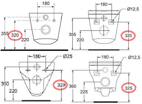

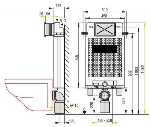

Правя ремонт на банята и понеже е тясна реших да закупя структура за вграждане с цел да я вградя във стената. Отвора е готов но когато стигнах до монтажа на самата структура запънах. Въпросът ми е на каква височина от пода трябва да са шпилките (окачвачите) за тоалетната чиния при завършен под.

На някои структури на металната рамка има маркирано 1m.Огледай за такъв маркер.
Bechev - специалист
Те са фиксирани на самата структура.
Каналски - специалист
Зависи от конкретният модел конзолно тоалетно седало виж примерна картинка и търси размера за това което мислиш да монтираш. Но ако всички в къщи сте по 1.90-2.00m високи може да помислиш да го монтираш с 5cm по-високо или там някъде или пък обратно ... Прегледай и другите размери дали си пасват, най-добре вече да е купено седалото и лично да провериш как са размерите.
