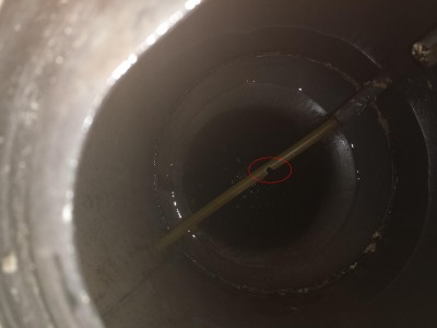

Може и да е съвпадение но човека си купи тръба с ал вложка за да удължи отрязаното
парче.
парче.
boretobobo
- Мнения: 215
Тази тръба е като преливник режа до пукнатото и набивам ал вложка 16 от горе.
Так ми каза клиента мисля че става и може леко да закривиш тръбата за да не се
стопи пак.
стопи пак.
gogitko
- Мнения: 191
Тази тръбичка мисля че се вижда като погледнеш отвън през изхода за топлата вода и е изравнена с желязната тръба.Поне така съм виждал и сменял на други бойлери.Ако е така само трябва да я изчовъркаш и бутнеш навътре ,да премериш дължината на новата и да я набиеш докато изравни с желязната .Новата пластмасова в единия си край е леко разширена за да може да уплътни в желязната.
Тани
- модератор
- Мнения: 7137
boretobobo написа:Тази тръба е като преливник режа до пукнатото и набивам ал вложка 16 от горе.И аз не разбрах за кой клиент говориш? Да не си объркал темите?
стопи пак.
Според мен това с тръбата с ал. вложка няма как да стане в случая, защото няма как да стигне най вероятно до тръбата, а и да стигне, тръбата ще остане по-къса след набиването!
boretobobo
- Мнения: 215
Тани написа:Човека дойде с отрязаното парче от тръбичката някаква пластмаса .boretobobo написа:Тази тръба е като преливник режа до пукнатото и набивам ал вложка 16 от горе.И аз не разбрах за кой клиент говориш? Да не си объркал темите?
стопи пак.
А защо да не стане с вложката оригинално тази спуканата тръба е монтирана от
единия край на изхода за топлата вода.А другия край стига до горната час в бойлера.
Предполагам не е допряна във водо съдържателя ако се среже точен размер
ал тръба и се набие 1 или 1.5 см в край ще остане толкова до водо съдържателя .
Не би трябвало да има проблем според мен
