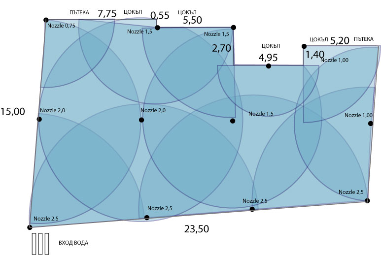

прочетох няколко теми и реших да споделя начинанието което ми предстой. Опитах се да разположа разпръсквачите според основните правила които са посочени в темите.
Спрял съм се на следните елементи на поливната система.
Помпа - ВОДНА ПОМПА DAB JET 132 M - очаквам да мога да я ползвам оптимално при около 2,5 Аt.
тръба 1 цол - поли етилен
разпръсквачи hunter PS Ultra 10A (Radius 4,2 m)
Три отделни кръга
1. - най долния ред разпръсквачи
2. - реда по средата
3. - всички останали
Вече почнах с изкопа по края на поливната площ и очаквам коментари, преди да съм изкопал и за междинните кръгове и после да трябва да викам къртиците на помощ.

А защо не ротори (PGP, SRM, PGJ) или MP Rotator дюза на тялото на PS Ultra? Много по-равномерно покритие и по-малък изискуем дебит на разпръсквач. Дледам че площта е достатъчно голяма и да ползваш дефлекторни не е най-удачния вариант. Ще спестиш и от фитинги, клапани и водовземни скоби.

послушах съвета ти и ето и версия с PGJ. Така по добре ли е или има още нужда от подобрения.

изглежда по-добре. можеш да преместиш десния среден разпръсквач в горния ъгъл и да сложиш и на него дюза 2.5.

съгласен с предложението за преместване на разпръсквача, определено е по оптимално за използването му.
