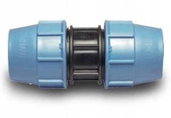

Направил съм си малка напоителна система. В едно „гърне” под земята влиза една тръба черна (полиетиленова мисля), следват разни кранове и излиза една тръба черна (също полиетиленова). Крановете са свързани към тръбите с някакви ненадеждни сглобки, като уж единствен вариант за връзка към този тип тръби. Едната сглобка ми "изтърва" под земята :-x .
Питането ми е:
Има ли възможност за читаво/надеждно преминаване от полиетиленова тръба (черната) към полипропиленова тръба? Към полипропиленовата тръба ще свържа много по-здраво и надеждно крановете и се надявам, че ще приключа.

Един шемет от фирма подизпълнител на ВиК в Бургаско миналата година ми разказва как свързвали полиетиленова с полипропиленова тръба с лепачка за полипропилен и съответната муфа.
Иначе има и много по професионални варианти, но в твоя случай нищо не пречи да пробваш горното.
pipilica - майстор
Правил съм упражнението с лепенето и държи 3 атм. но ако искаш може и качествени фитинги да си туриш.

Ами едната е около 1/2 (май се води 25мм), а другата е като за 3/4 (не си спомням диаметъра точно).
Най-обикновен фитинг за полиетиленови тръби. Полипропиленовата тръба си влиза точно вътре и уплътнява. И аз по този начин съм си изкарал от напоителната система чешма. Това са така наречените от теб ненадеждни връзки. Ненадеждни са ако са някое менте и ако този дето ги слага двете му ръце са наврени в ... :-D

Връзката не е менте но не държи здраво в полипролилен щото не може да се вкопае в тръбата. Ще вземеш такава с резба и на ППР-то ще туриш с резба и така.
