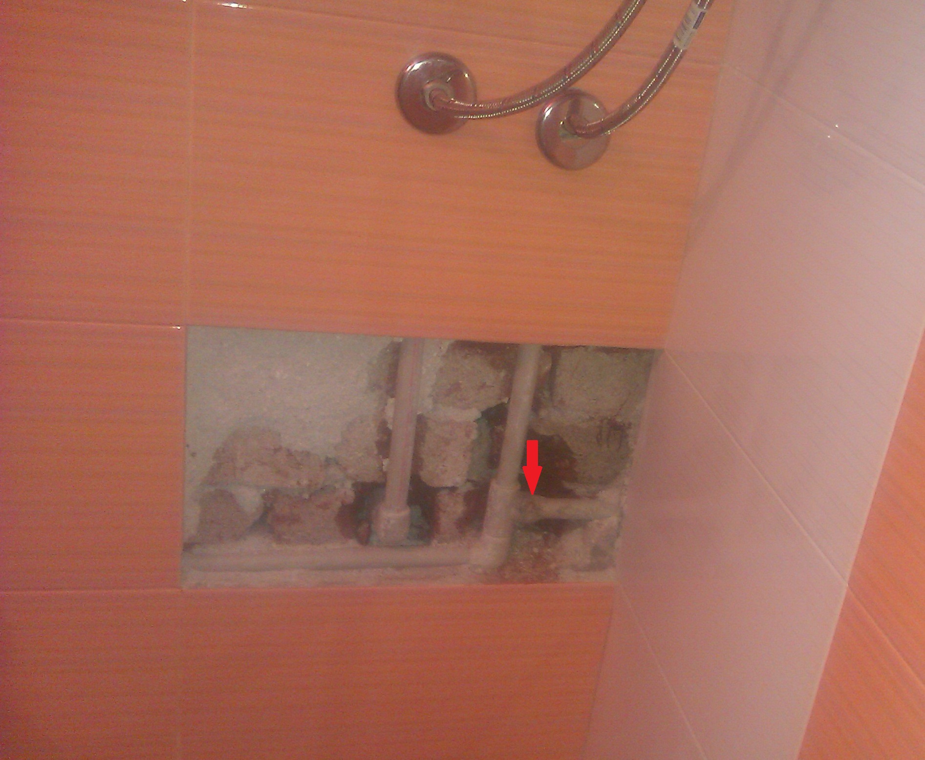

Спука ми се тръба до един тройник. Трябва ми съвет. Само с тази махната плочка ми се струва, че няма да стане. Според вас коя друга трябва да се махне? От дясно е ъгъл, следващата плочка е бяла, такава нямам и ми се ще да не махам нея. От ляво има батерия.

Мястото си е перфектно, няма нужда да сваляш друга плочка. Иска се майсторлък, два поялника и още един помощник

Ако нямаш втори поялник става и с един и още малко майсторлък. Ако няма и помощник, вече трябва мноооого майсторлък
Разкомплектоваш главите за ф20 и ги сглобяваш с тези за ф25 примерно, но по диагонал. Поялника ми не е при мен за да снимам.
След като резнеш тръбите, едната връзка си я правиш както си му е реда. Трудната връзка я правиш, като разместиш тръбите с подходящото разстояние една от друга, така че да влезе поялника/лепачката.
После ги спояваш, като ги издърпаш напред и двете за да се разминат и да могат да се на'лузят
После черпиш!
Всъщност, надявам се да ме разбереш!
А как се спука тази тръба?
 После черпиш!

Чаро е описал сценки от висш пилотаж, които са интересни и възможни, ама е голям риск да се изпълняват от хора с малко опит или без опит. Аз съм забранил подобни изпълнения, ако има друга възможност. А другата възможност е без никакъв риск, само дето трябват 2 поялника - е няма как да не се намери втори! Потърси под наем, от приятел - варианти има много. Разместват се тръбите една спрямо друга, с единия поялник се нагрява тръбата, а с другия фитинга - риска е нулев.
