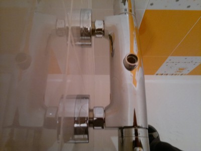

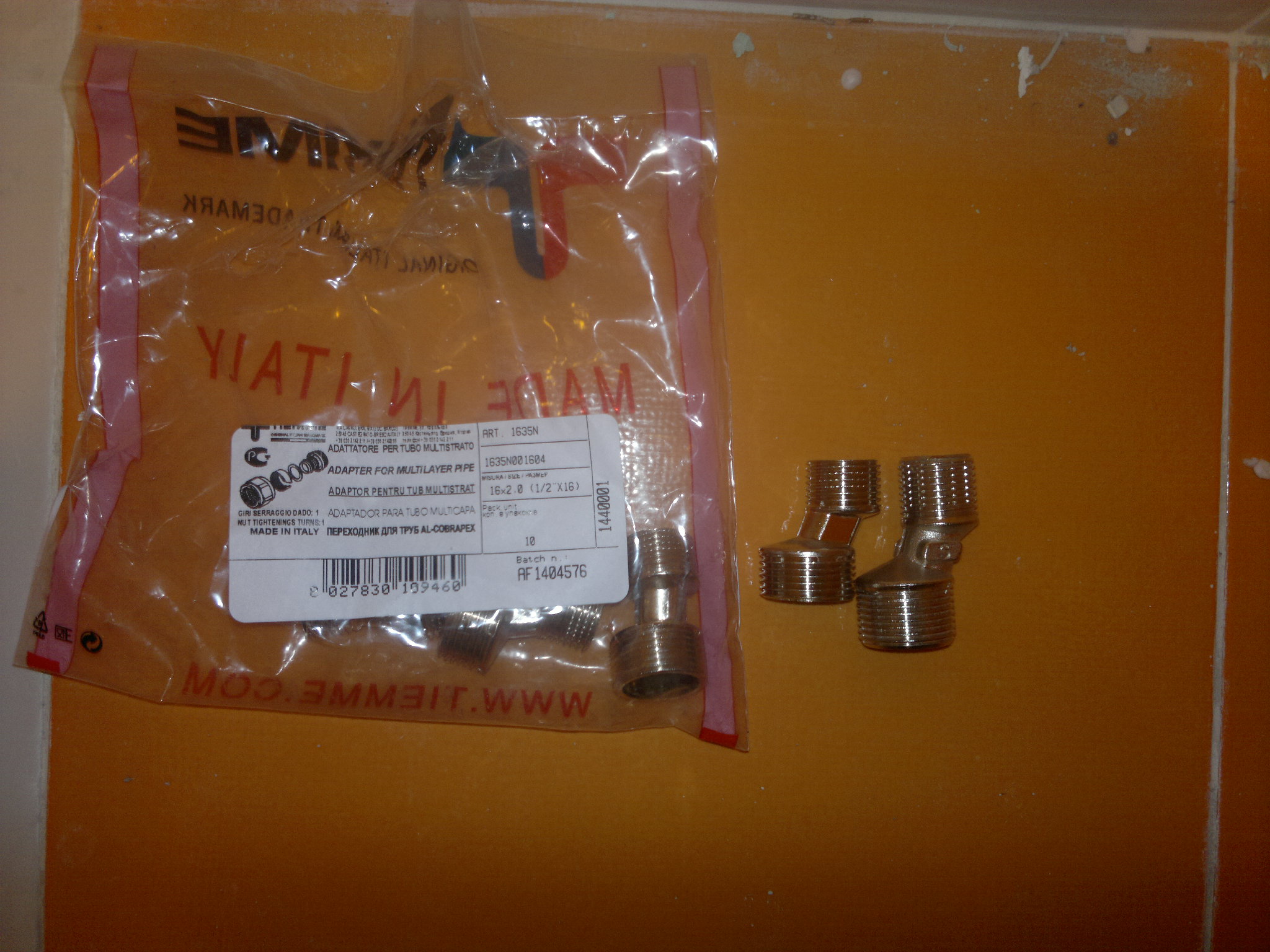

Стигнах до монтажа на душ батерията си в банята. Всичко е завършено до плочки. Имах два ексцентрика "s", и ги навих на "сухо" без калчища заедно с капачките и душ батерията, за да видя дали всичко е наред. Колената с вътрешните резби са по-навътре от плочките - монтирани са на първия слой гипсокатрон, а след това има и още един слой гипсокартон плюс лепило и фаянс. Исках да разбера дали капачките като се навият на ексцентриците дали ще прилепнат към плочките и заедно с това дали душ батерията ще се навие плътно до капачките, защото не искам да ми се вижда резбата между капачките и батерията. Като пробвах на "сухо" с две три слагания на всичко заедно с батерията установих че би трябвало да стане, ексцентриците не се завиваха точно до край - имаше поне един два оборота преди края. Проблемът беше, че нямах ключ а и мястото на завиване с гаечен ключ на ексцентрика доста се доближава до ръба на плочките, а и нямам опит с ВИК особено с тия калчища си е риковано - всичко става, мога да спукам месинговата резба и т.н. Затова се обадих на едни. Дойдоха и без много да му мислят и мерят завиха душ батерията (от вторият път, понеже при първия даже и капачките не пребираха). Казаха, че не можело повече да се навива - било рисковано, въпреки че преместил калчищата на последните резби по ексцентрика. Сега, вярно е че мерих душ батерията без гумички, ама сега ми се вижда резба около 7 милиметра. А в описанието на душ батерията пише че всичко е перфектно адаптирано, така че да не се вижда резба, и то при положение че колената с вътрешните резби са наравно със стената с плочките а моите са 1-1,2 сантиметра по-навътре.. Виждаща се резба при мен означава лош наклон на душа вертикално назад.
Мога ли да срежа екцентриците или това не се прави, и ако не, продават ли се такива по-къси (моите бяха около 5 сантиметра ълги)?
