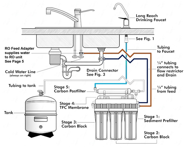

На системите за пречистване на вода с обратна осмоза им слагат един буферен съд (рус. накопительный бак, англ. reverse osmosis storage tank).
Проблемът е, че по този начин се намалява налягането на мембраната за обратна осмоза и това намалява дебита на водата (чака се много, докато се напълни буферният съд). Наличието на буферен съд е още една възможност нещо да се обърка (многократното пълнене/празнене е предпоставка да се скъса мембраната (на съда, не на филтъра); вътре се задържа продължително време вода (без хлор - филтърът го е премахнал), което е предпоставка за размножаване на всякакви бактерии).
Намерих едно решение, но не ми харесва това, че се изхвърлят филтрите заедно с обвивката - освен за филтри, трябва да плащам и за обвивката им. И тъй като филтрите са уникални (само един производител) има монопол при производството им.
Без буферен съд под налягане

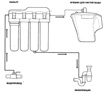

От някъде мога ли да си купя само каната заедно с накрайника на маркуча, който влиза в каната? (С цел да го включа към система за обратна осмоза или друг вид филтър на друг производител.)
Също така не ми харесва и това, че няма практически никакво управление над изхвърляната вода. Когато през филтъра с обратна осмоза не преминава вода няма никакъв смисъл вода да преминава през другите филтри и да изтича в канала. Получава се следния абсурд: пречиства се водата от водопровода (посредством всички филтри, включени преди филтъра с обратна осмоза) и тази пречистена вода се изхвърля директно в канала (поне да се пълнеше казанчето на тоалетната с тази вода... в нито един сайт на търговци не предлагат това очевидно решение).

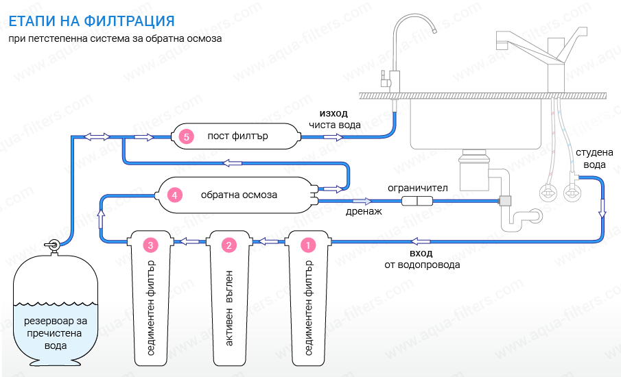

Сигурен съм, че системите с обратна осмоза, които се предлагат за домашно ползване работят на един и същ принцип (показания по-горе на картинката) - първо водата преминава през предварителни филтри, след това минава през филтър с обратна осмоза, като има изход "мръсна вода" от "мръсната" страна на филтъра за обратна осмоза, като през този изход тече "мръсна" вода (пречистена от предварителните филтри), дори и когато през филтъра за обратна осмоза не протича вода (защото буферният съд е пълен). След филтъра за обратна осмоза има минерализатор (защото водата, минала през филтъра е твърде чиста - няма минерали). Няма никаква автоматика, която да регулира дебита на вода през "мръсния" изход.
Елементът, обозначен като "ограничител" не получава информация за това дали през мембраната минава вода или не:
Предложих да се направи системата с електронно управление с цел да не се губи излишно количество вода (но е доста вероятно цената на спестената вода да е по-малка от цената на електрониката).

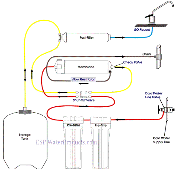

Рядкост е някъде да има механизъм за ограничаване на изхвърляната вода. Ето един от малкото примери, където производителят се е сетил да сложи нещо такова (макар, че работи на механичен принцип - не знам доколко е надеждно - обозначено е като "shut-off valve"):
Освен това не ми харесва това, че буферният съд е под налягане (решението с каната ми се вижда по-добро, защото каната не е под налягане (т.е. не се намалява налягането на мембраната за обратна осмоза) и може да се почиства периодично).

Стопиращия клапан си работи перфектно, нищо че е механичен.
