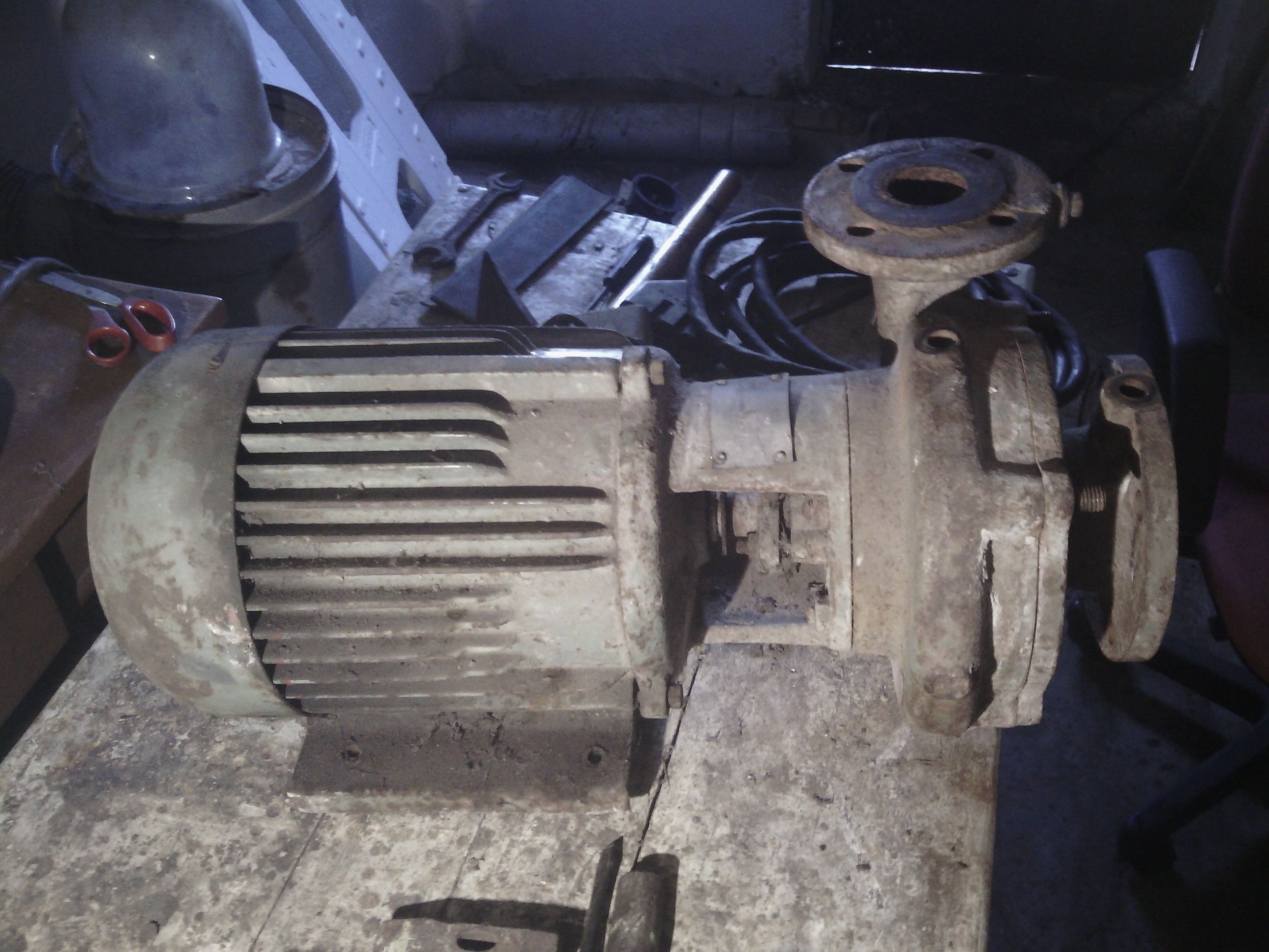

Здравейте.
Имам тази стара трифазна водна помпа.

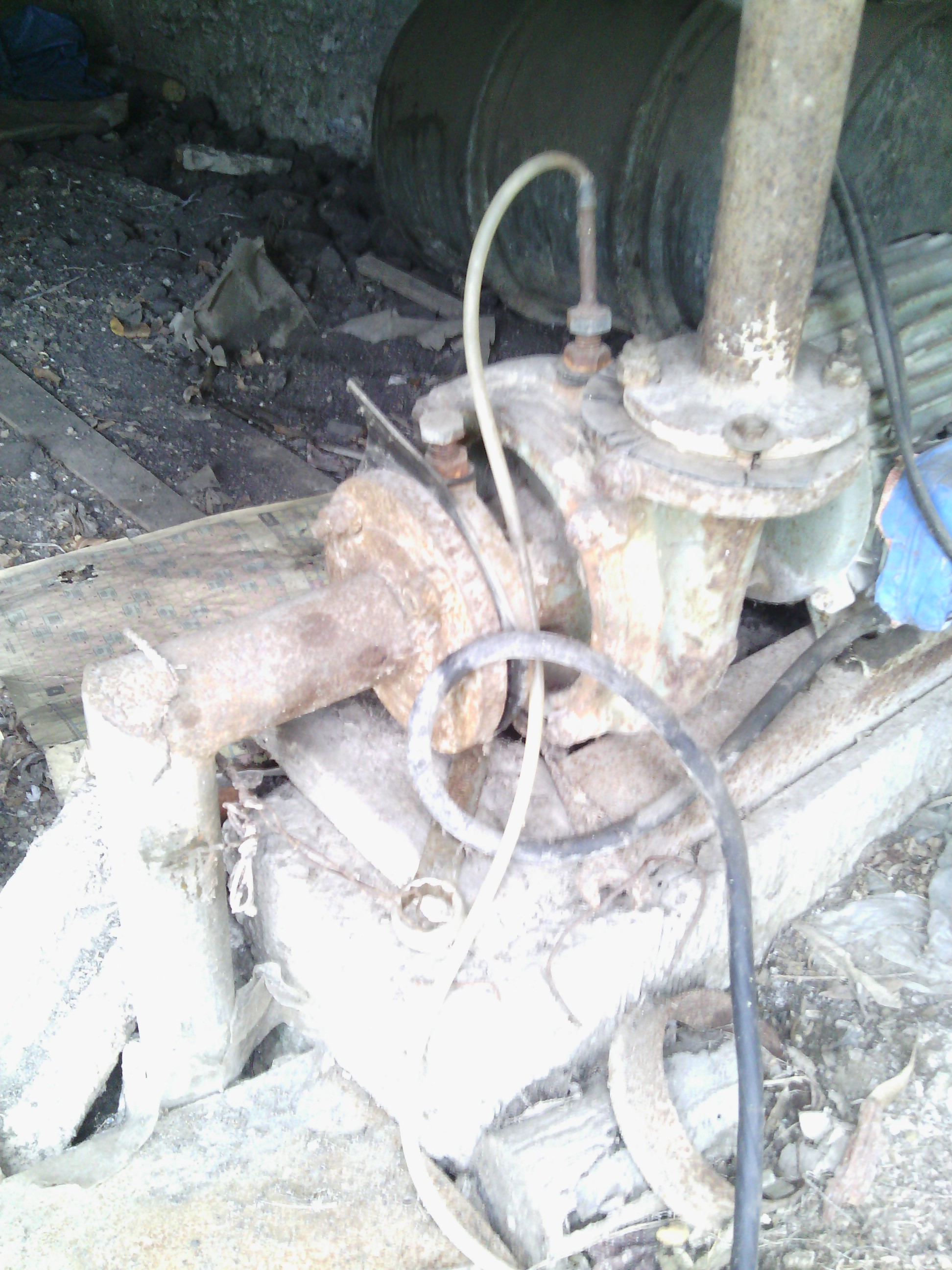

До преди 6-7 години, когато се използва за последно работеше. Реших да я демонтирам от щерната над която беше поставена за да я съживя малко и да я използвам отново.
Уплътненията бяха в доста окаяно състояние.
Въпроси:
1. Някой срещал ли се е с такава? Плочките с информацията от производителя са доста изтъркани и не мога да разбера каква мощност е моторът. Трябва да и взема контактор за да я пускам отдалечено и не знам как да съобразя мощност.
2. Турбината, всмукателната и нагнетителната тръби да доста ръждясали. Иска ми се да отворя турбината и да я почистя поне малко, но не мога да отворя тялото. Мисля, че доста яко е ръждясало. Някаква идея как да стане това? И въобще добра идея ли е при положение, че чугуна е стар и може да се нацепи при по-груби опити или после да не може да се уплътни хубаво и да засмуква въздух?
3. Предишното лице, което е боравило с нея ми каза, че е задължително да сменя лоената набивка. За тази цел трябва ли да извърша (3) или мога и по друг начин?
4. Уплътнянията за всмукателната и нагнетителната тръби да ги режа от гума (както си бяха старите) или да си купувам от магазина (Ако да, какво ще ми трябва като информация?)
5. Добра идея ли е да я боядисам? Ако да, методиката ми правилна ли е - шкуря, грунд и 2 слоя боя или ще трябва и преобразувател на ръжда?
За помпата мога да кажа само, че тежи доста, сигурно е към 50тина кила. Беше монтирана на тясно място и бая зор видях докато я извадя.
Благодаря за информацията на отзовалите се.

Като я гледам мяза на 1,5 или 2,2 киловата, няма какво да се съобразяваш туряй един 25 амперов контактор и това е, може и регулируема термо защита да сложиш.Дай дължината на мотора да се ориентирам малко, имам 1,5 , 2,2 , 5 , 10 киловата помпи
Щом ти се иска да я ревизираш ще е добре и лагерите да смениш щото в тия малко животец има.
За да разглобиш помпата първо отвиваш четирите гайки на смукателния капак,едната си я махнал вече, може да се наложи да грееш с горелка щото ако напънеш повече може да скъсаш шпилката и ще се вкараш у нов филм.
С голям нож и с леко почукване по него трябва да отделиш смукателя от тялото, поне на 5-6 места трябва да го напъваш последователно, сглобката не е много стегната има О пръстен за уплътнение. Гайката на турбината е много особена и няма да намериш ключ за нея, ще се наложи да си направиш, тая гайка без греене няма начин да я отвиеш, не съсипвай профила на гайката важен е за правилната работа на турбината.
Тялото се маха по същия начин като смукателния капак.
Ползвай обилно WD40 или ей такъв работи много добре Изображение
Ако по оста има дълбоки следи от лоената набивка може да се наложи да ходиш на стругар да ти направи фтулка.
Лагерите е добре да смениш с качествени за ел. мотор, в никой случай Китайски.
Като сглобяваш помпата да не забравиш да сложиш широка гумена шайба на оста след лоената набивка, важна е пази лагера от вода.
Мотора няма нужда да го боядисваш ще му нарушиш охлаждането, само остържи ако има много люспи ръжда, ма като го гледам си е добър.
Уплътненията за фланците може да си ги изрежеш от гума или да си купиш готови http://www.tashev-galving.com/401655-20 ... 0%B5%D0%BD

За съжаление, днес не ми остана време да си играя с нея но имам повече информация за теб pipilica.
Успях да изкопча следното от табелките:
Табелката над турбината:
Табелката над мотора: 77 583221
Дължината на цялата помпа е ~55 см. ; на мотора ~30 см. ; височината му е ~22 см. ; диаметър на всмукателната тръба е ~6.5 см. ; на нагнетителната ~4 см.

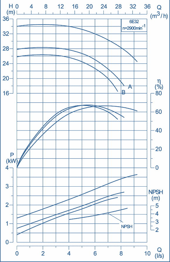

ivan_v - специалист
6Е32М е помпа на Випом с 4KW трифазен двигател.
6 е номиналния дебит, литри в секунда
32 е номиналния напор в метри.
Условно помпата може да се нарече напорна и не е препоръчително да работи с отворен изход.

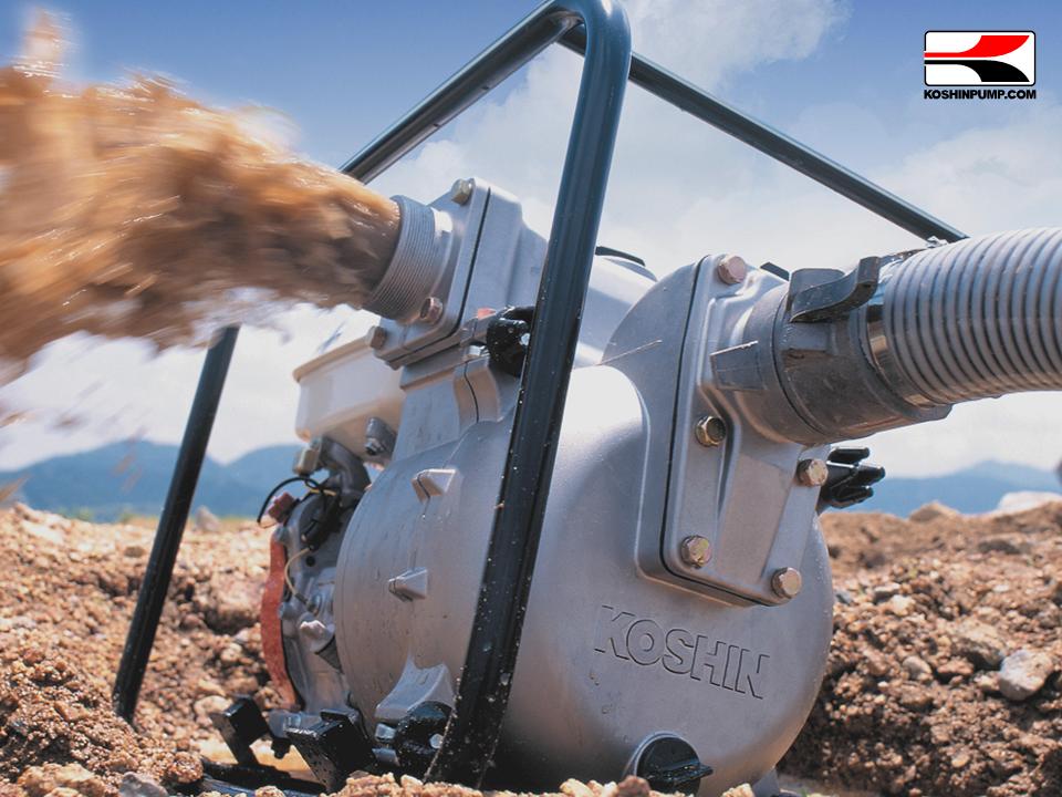

ivan_v - специалист
Отворен изход означава водата да изтича веднага от изхода на помпата, като на тази снимка:
А не трябва да работи така, защото помпата е проектирана да работи с товар на изхода, който може да бъде разпръсквач изискващ налягане 2atm, дълго тръбно трасе и др.
На тази графика:
е дадена товарната характеристика на помпата. На нея е видно, че с увеличаване на дебита се повишава и консумацията ( съответно се натоварва повече ) на електромотора. Препоръчителния максимален дебит е около 8литра/секунда ( около 29 м³/h) при който помпата създава напор 28м. Ако инсталацията към която ще работи помпата не създава тези 28м воден стълб напор е добре той ( напора) да бъде изкуствено създаден посредством стесняване на изходната тръба или спирателен кран, притворен до нужното положение.
