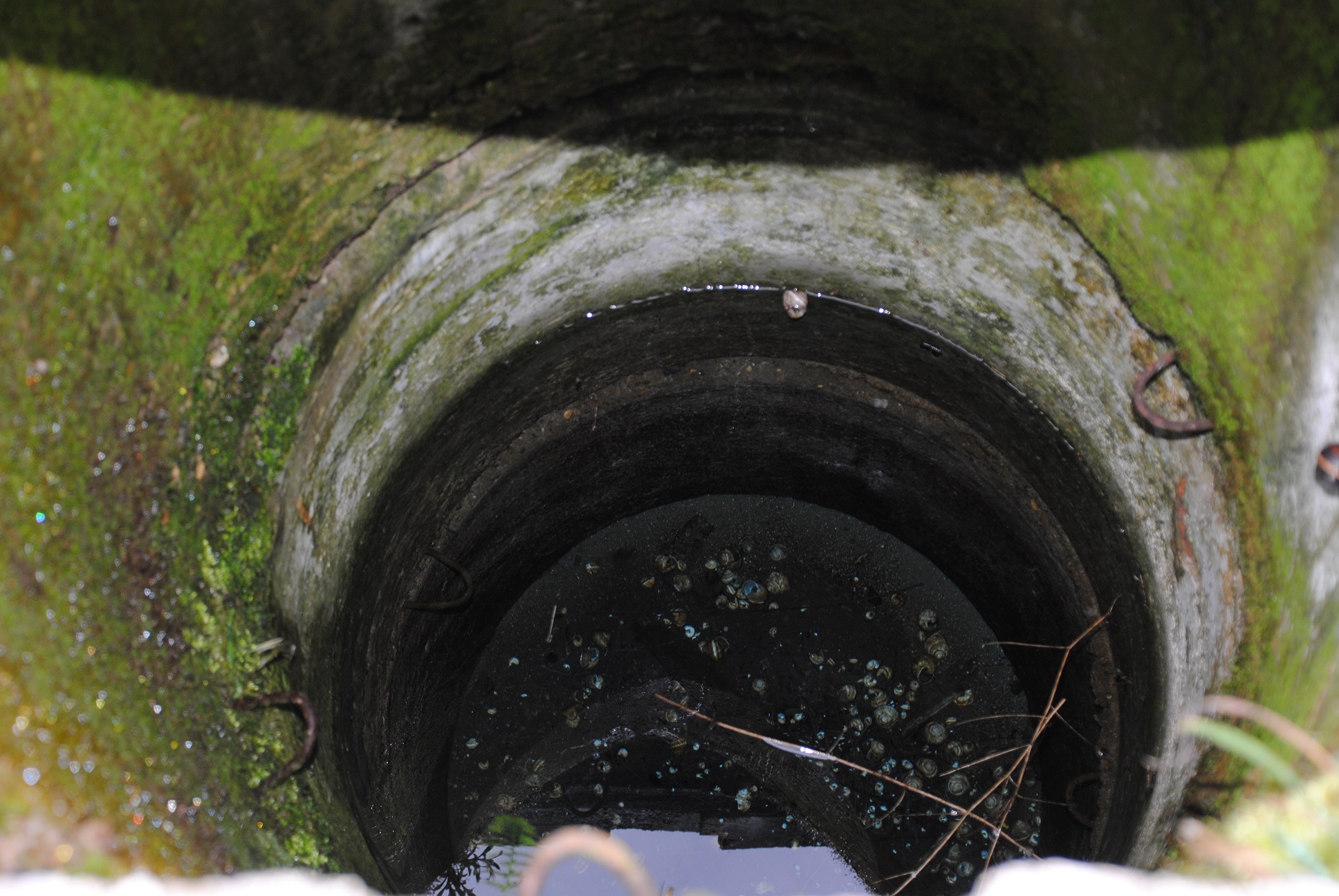

купих си помпата от лидл, за да тествам този кладенец, ще поливам двора. кладенецът не е ползван досега и понеже и аз не съм се занимавал с помпи, имам няколко въпроса.
http://www.lidl-service.com/cps/rde/SID ... 01100%20B2
кладенецът е дълбок 3 пръстена по метър, метър и петдесет всеки, не съм сигурен за точната височина на пръстена. вода винаги има поне в първия пръстен, така че ще смуча някъде от 4 метра максимум и смукателния маркуч на лидълската помпа (4м) ще върши работа.
1. питането е следното. на лидълския смукателен маркуч има клапан с широка решетка от пластмаса. понеже очаквам да дърпам много пясък, има ли смисъл да го сменя с месингов от този тип?
следва да се има предвид, че имам под ръка и филтър от този тип:
2. мога ли да го монтирам него веднага преди входа на помпата, за да я предпазя от пясъка. бях го взел за тази цел, но мернах някъде из темите, че не било ок да се слага преди входа и се слагал на изхода. ама на мен на изхода филтър не ми трябва особено, щото няма да я пия тази вода и тогава ми идва излишен.
ако пък може да се монтира пластмасовия филтър, очевидно няма смисъл да сменям клапана и цедката на смукателя.
3. какъв маркуч мога да закача на изхода на помпата ( 1 цол). трябва ли задължително да е равен или по-голям на диаметър на отвора на помпата. разполагам с маркуч на 3/4 и 1/2, които са по-малки. ако вържа тях ще товарят ли помпата, така твърдеше един "разбирач" в един магазин. доколкото четох тук на центробежните помпи не им влияе намаляването на цолажа. правилно ли съм разбрал или да се бръкна стотина лева за по-голям цолаж маркуч? 1 цол, цол и 1/4?
4. и последно засега помпата ще се ползва и ще се прибира и смятам да не я изпускам от око, така че няма как да сработи на сухо. но в бъдеще какво ми трябва да си закупя за защита от работа на сухо?
