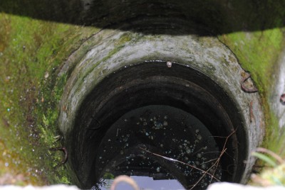

купих си помпата от лидл, за да тествам този кладенец, ще поливам двора. кладенецът не е ползван досега и понеже и аз не съм се занимавал с помпи, имам няколко въпроса.
http://www.lidl-service.com/cps/rde/SID ... 01100%20B2
кладенецът е дълбок 3 пръстена по метър, метър и петдесет всеки, не съм сигурен за точната височина на пръстена. вода винаги има поне в първия пръстен, така че ще смуча някъде от 4 метра максимум и смукателния маркуч на лидълската помпа (4м) ще върши работа.

И аз се чудих за този месинговия възвратен клапан с цедката - нейните дупки не са много по-дребни от тези на пластмасовата и според мен изобщо няма да пазят помпата от пясък. В този ред на мисли се притеснявам за евентуална повреда на помпата.
Как може да се филтрира успешно пясъка? :partyman:

Като не завираш смукателя в дъното на кладенеца, а го държиш поне 20 30 сантиметра отгоре. Почистването на дъното на кладенеца не е работа за всяка помпа.
