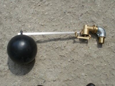

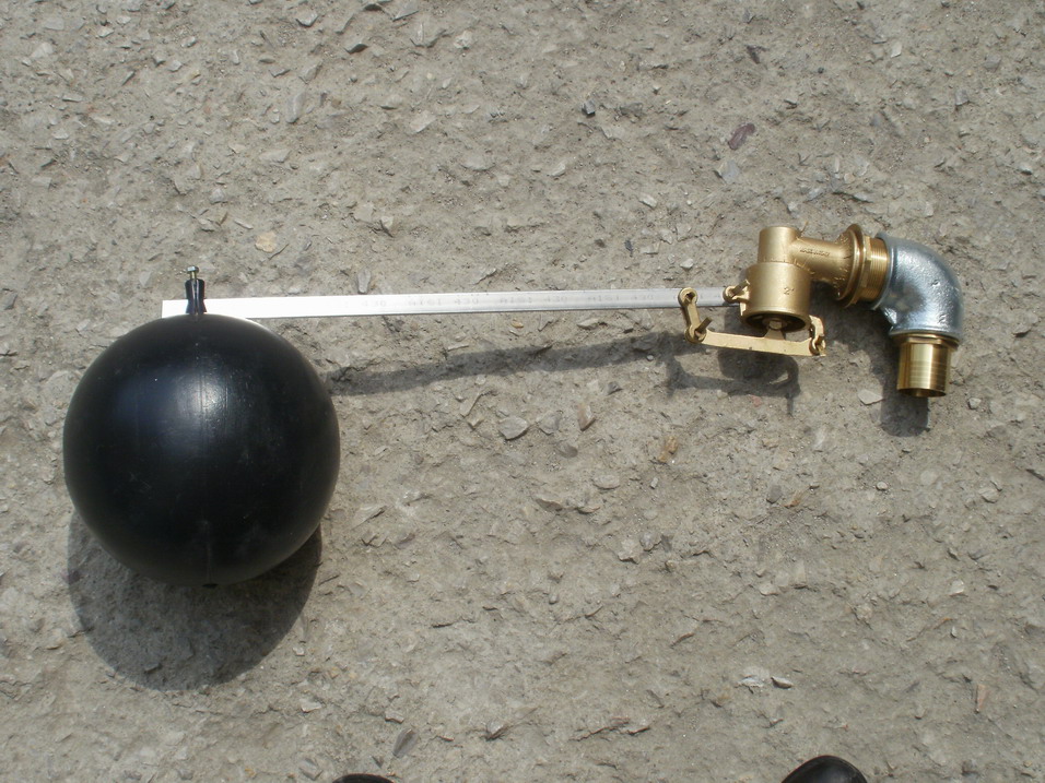

Ето месингов с пластмасова топка и едната от щангите (най-дългата) е от неръждавейка. Може да се мести топката, за да се постигне различна сила на затварящата тапа. Уплътнението е фумена подложка.

Колега kozl, ако кажеш и от къде да се сдобия с механизма от снимката ... черпя не виртуално.
kozl - майстор
Този от снимката е 2 цола, но има и за 1/2 само , че това са промишлени образци и конфигурацията няма да съответства на WC казанчето. Съответно и цената е по-висока. Аз ти препоръчвам да пробваш механизмите с хидро-клапан. Хем пластмасовите са по-евтини и съответно по-често ще се сменят. Срещу отлаганията най-доброто е подмяната. Имаш ли авт.пералня и как тя работи с твърдата вода. Клапаните на пералнята са също хидро-клапани.
