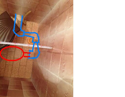

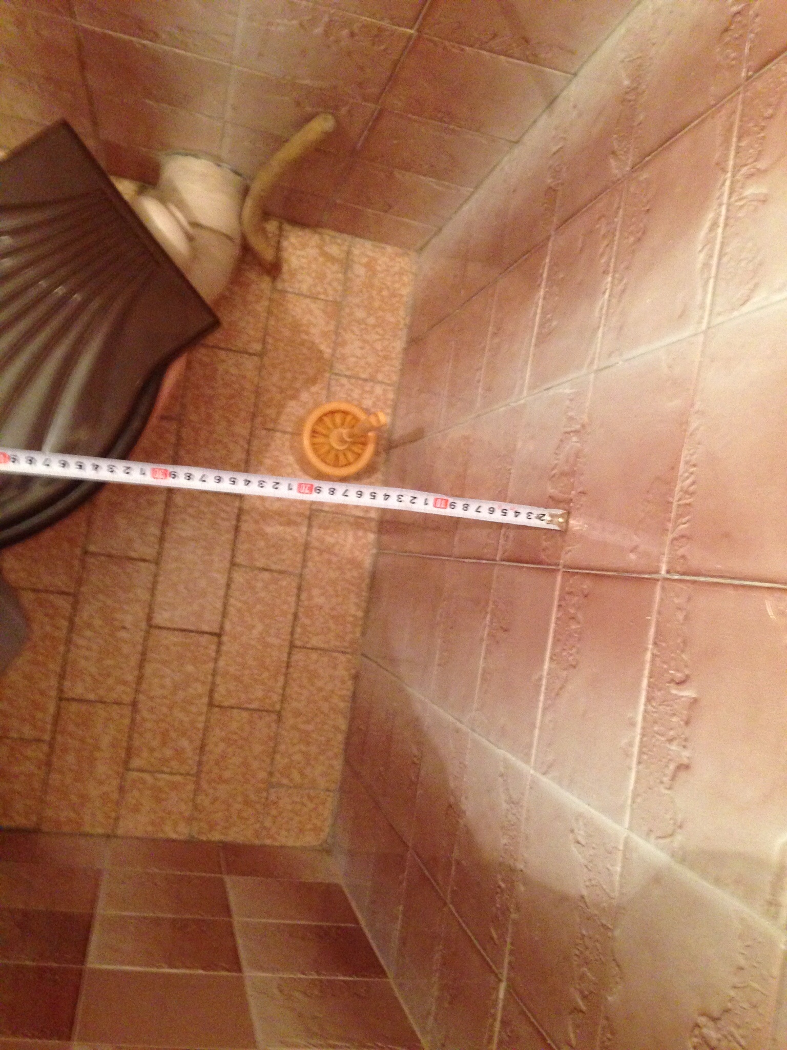

Ако се монтира моноблок в страни от тръбата ще има ли проблем с оттичането? Мястото на тръбата е едно никакво.

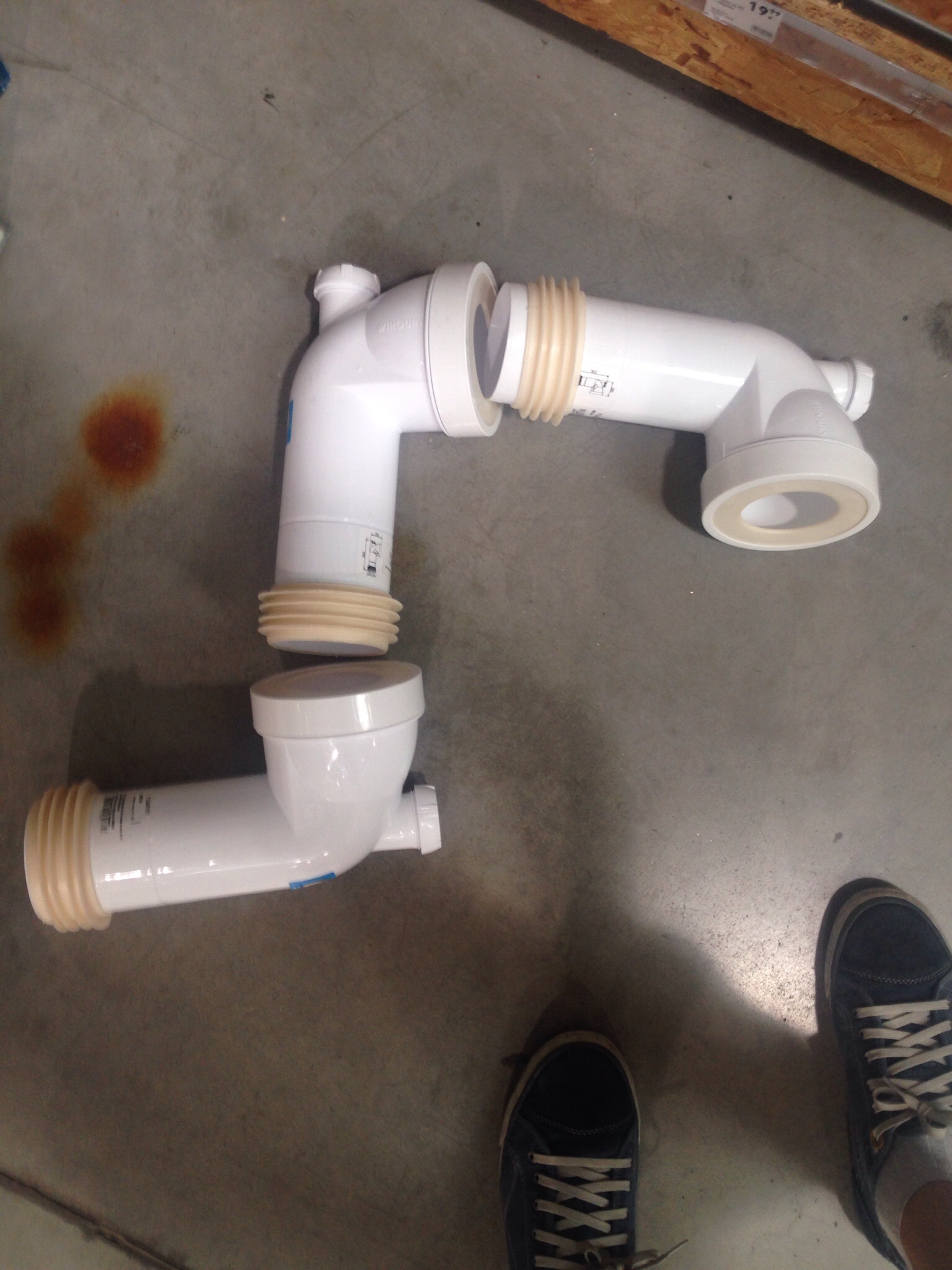

Ако става въпрос за връзка м/у казанче и тоалетна чиния преди 2 седмици направих това:

lyubohar написа:Ако става въпрос за връзка м/у казанче и тоалетна чиния преди 2 седмици направих това:Човека е казал "Моноблок" - това е тоалетна чиния с монтирано на нея казанче.
Имаше автомат,но налягането-слабо.
Реших да сложа казанче,но не се събираше централно и се наложи
да комбинирам тръби и колена.Малко творчество със спиртната лампа за напасване.
След това бяла боя от спрей и "voila"както казват братята французи.
Инъче от стената Ф110 PVC тръба, със съответните дъги- 4 х 45 градуса, а това, от снкимката да се сложи само 1 бр., на последният ъгъл - веднага от изхода на моноблока. Маншоните на двата му края не са пригодени за свързване маншон - маншон. Изхода на моноблока не е Ф50, а Ф 110
miroki
- Мнения: 2379
Помислих, че ще монтира в страни, казанчето с водата. За това писах Ф50.
Съжалявам.
Отходната си е 110. И няма проблем да се удължи, дори и да има коляно.
При последователни колена съм виждал разпробито едното за почистване (на работа).
Явно е ставал проблем.
Но, тези на снимката си имат ревизия.
Съжалявам.
miroki
- Мнения: 2379
Още по-добре.
Писах, че съм виждал проблем при последователни колена. Ако ще влиза в право е по-безобидно.
По-добре дай схема на това, което искаш да правиш. Понеже така на снимката с 3 колена, не знам какво ще правиш.
На къщата на село сложих чинията на плочата и дупка на долу. Трябваха ми 2 колена, после 2 метра хоризонтал да стигна до стената после 2 м вертикал да сляза по средата на основите и после още 2 метра хоризонтал под земята да вляза в интернитовата тръба. Хоризонтала е с минимален наклон.
iliya_i
- Мнения: 4717
miroki написа:Още по-добре.Тя схемата е ясна:
Иска да наниже тези трите, едно в друго, за да обърне моноблока на другата стена, защото му изглежда по-лесно от колкото с дъги и тръба, но ще стане мазало.
