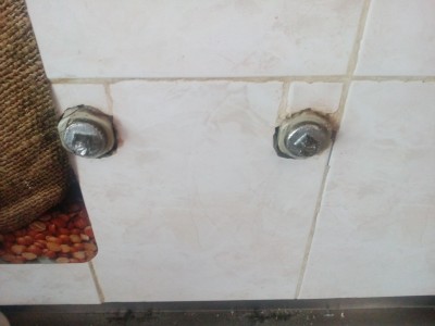

ЗДРАВЕЙТЕ ИМАМ ПРОБЛЕМ С РАЗВИВАНЕ НА ТАПИ ЗАВИТИ ПРЕДИ 4 МЕСЕЦА ВСЕ ЕДНО СА ЗАВАРЕНИ ДАЙТЕ СЪВЕТ КАКВО ДА ПРАВЯ БЛАГОДАРЯ

И аз мисля, че си сгршил раздела

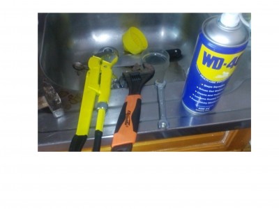

. Ама напръскай WD-to вечерта и пробвай да развиеш сутринта с ударнаа отвертка
cvetomir_77
- На линия
- Мнения: 894
При нея е важен удара. Помагала ми в ужасно много ситуации. Е "верно" късала ми е някои 6-8 мм болтчета (винтчета).
maistor-sm
- Мнения: 68
Със хубав раздвижен водопроводен ключ няма начин да не се развият.Хващай тапите по външната периферия!!!
