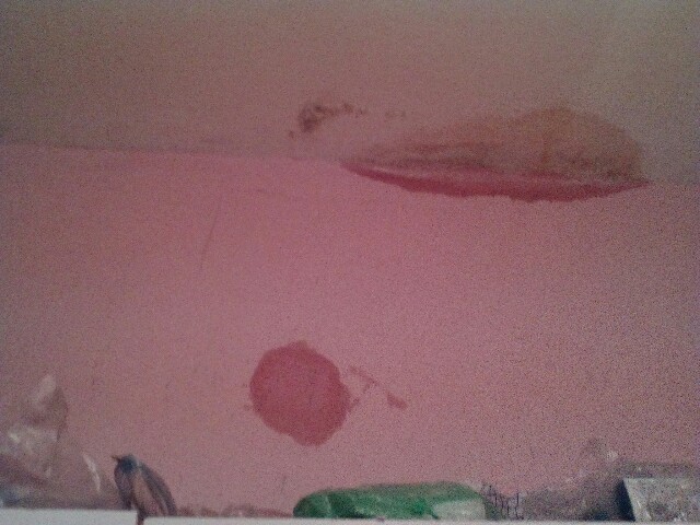

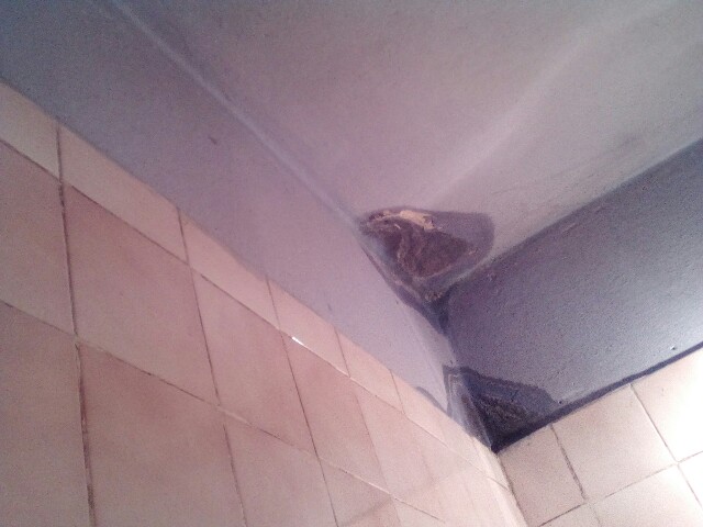

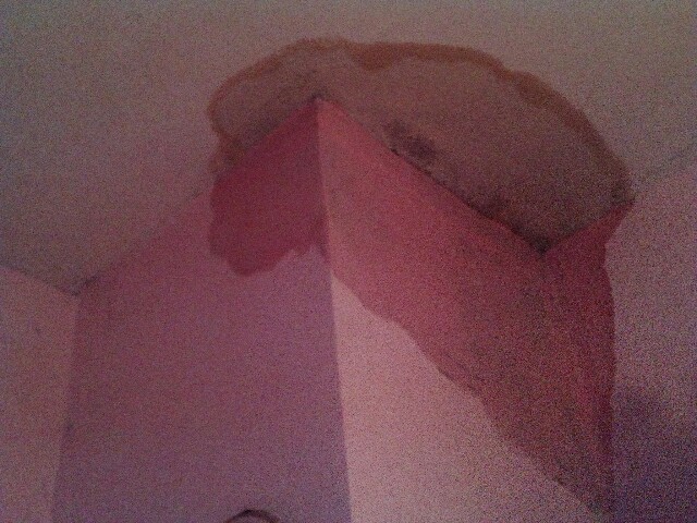

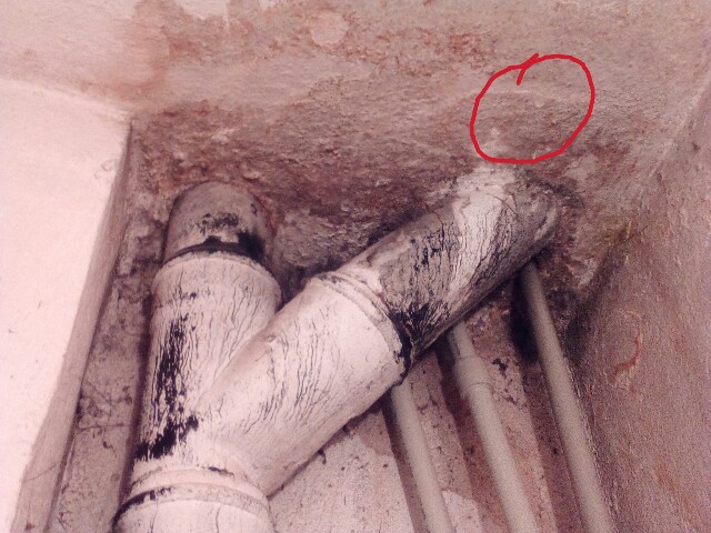

Здравейте на всички от форума.Нов съм тук и не знам темата на правилното място ли е.Започвам по същество.След големите студове се появи теч в тоалетната.Капка по капка , та в момента е буркан 700 мл. на денонощие.Вследствие на този теч , целия комин на кухнята , която е зад тоалетната фактически , е мокър.Комина е с лява локация спрямо тоалетната , погледнато от кухнята.Петното се увеличава със 3.5см. на денонощие.Изби малко по-вдясно на стената над кухненския шкаф.Има мокро и в банята - 2 петна слаби.Съседа отгоре е след ремонт на баня и тоалетна , преди около 4-5 години.Покрива на блока е ремонтиран некачествено , но съседа отгоре си направи ремонт за него.При тях теч няма никъде по стени и прочие.Само при нас.Става дума за панелка , 6 етажна , по 3 апартамвнта на етаж , двустайни.Щранговете са сменени със нови 2008г. с полиетиленови тръби.Въпроса ми е : към кой да се обърна , съседите казват - ние сме след ремонт абсурд да е от нас.Гледах термографско изследване , но доколко това ще помогне за решаване на случая? Според вас от къде идва проблема и начин за решаването му? Прилагам снимков материал на случващото се.
Петното по комина
Теча в тоалетната и последвалите петна.Около отходните тръби е мокро.

Петната в банята, която е до тоашетната , залепени са една до друга.
tdk 71 - специалист
Теча около вертикалния штранг ли е
Това че съседите са след ренонт не значи че всичко е ок направено при тях

И около вертикалния щранг е влажно.От 3 те тръби , най-дясната е влажна .Почвам да се чудя , дали не е от щранга.Температурата на тръбата на щранга и капките е една и съща.Аз съм предпоследния етаж , 5-ти , 6 етаж е последния.

Щом си на предпоследен етаж а влагата ти е на тавана значи или е от този над теб или от покрива. Ако не е валяло значи проблема е при съседа. Друг вариант няма.
Трябва да се разбереш с него да кърти и да си оправи проблема. Възможно е при ремонта да са разместили някоя тръба и от там да тече по малко. Аз имах подобен проблем в гараж. Оказа се, че проблема е на 2я етаж, някакво уплътнение с времето е заминало и трябваше да се смени.

След като капките вода са топли колкото тръбата най вероятно тръбата се е сцепила и през ноща би трябвало теча да е по интензивен защото консумацията на вода като цяло е по малко и налягането се вдига.Това че е правен ремонт преди 4-5 години не означава че не може да стане проблем с тръбите.

А в горния комшия какво огледа. Как е пода му при вертикалния шранг. Ако има вратичка за водомерите с фенерче и огледало зяпай там. Провери водомерите за течове. Дали не капе от техните холендри.
При майка ми имаше подобен случай в банята. Мазилката подгизна и ел.инсталацията окъси. Горните комшии твърдяха, че при тях теч няма. Да ама аз като Тома неверни с фенерчето и у тях и още в коридора пред банята нашльопах в локва. А тва що е питам, а жената отговаря, ами той мъжът ми не винаги уцелва тоалетната чиния :lol: Да ама уцелил банята отдолу :lol: Смях. :lol: :lol: :lol: Тече ама не искат да се кърти и крият, че тече. Та и след ремонта на комшията къртенето ще е неприятно и за това може да укрива.
Но пак от случай в блока на майка ми където теча беше от покрива, а тя живее на 3 етаж от 9 и пак окъси ел.инсталацията та да се види, че има теч. И като се раздуха случая се оказа, че и в другите апартаменти овлажнило, ма нема кой да види.

Здравей! От София съм.С фенерче гледахме в тяхното отделение за щранговете , сухо е всичко.Явно идва от нещо което не се вижда...
