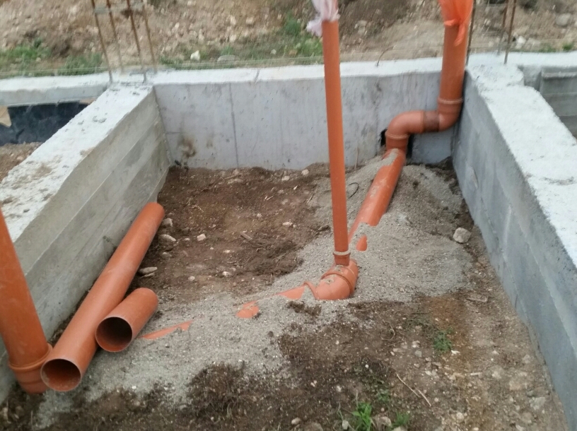

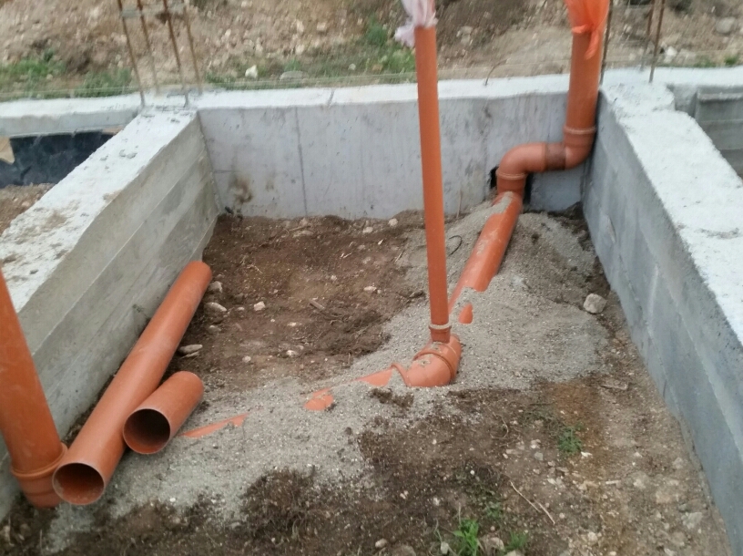

Здравейте! В четвъртък ще насипваме, може ли да ми кажете дали майсторите са сложили правилно тръбите с тези колена? На мен ми се струва много остър завоя за тоалетната. Ще се радвам да чуя и вашите мнения. А за питейната вода каква тръба трябва да се прекара? полипропилен или ре тръби

dimitrova_k написа: може ли да ми кажете дали майсторите са сложили правилно тръбите с тези колена? На мен ми се струва много остър завоя за тоалетната.Не ми се струва да са майстори, да ги наречем изпълнители. Аз не бих ползвал нито едно коляно на 90* и нито един Т-разклонител, а само У-разклонители и колена на 45*. Сигурно имаш ВиК проект, не вярвам проектанта да е предвидил тези фасонни части. Може да тръгнеш оттам - прегледай проекта и ако не е спазен - всичко наново. За водопровода - също. Каквато тръба е предвидена, такава. Предполагам, че е предвидена PEHD, а не ППР.

Благодаря ви много, че ми помогнахте и благодарение на вас, извикахме ВиК специалисти и навсякъде където трябваше сложиха дъги 45 градуса и У-разклонители и сега ми харесват тръбите как са. Иначе в проекта не са споменати какви тръби трябва да се сложат, само за питейната вода е написано че може с всякакви тръби, но за предпочитане е полипропиленови тръби, та сложихме такава.
