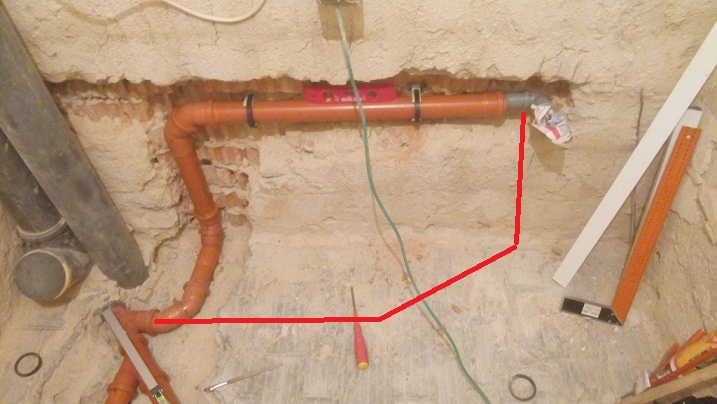

jekasus написа:За стената може би си прав (ти естествено разбиташ повече) но за пода тези 3 последователни завоя на 135 гр. са излишни. Може да се спести поне единия.iliya_i написа: а като евентуални проблемиТочно така ще дойдат проблеми, ако пусне тръбата по диагонал...

Бих го направил така, както и двата ъгъла със дъги 45гр(ама това надали ще се оспорва...) -
Ама замазката по-трудно се кърти
Но избрал този начин, щото ще пуска и тръбите за вода в този канал.
Иначе е направено правилно - две дъги по 45гр вместо колена 90, снаждането на ППР преход със ПВЦ тръба е чрез муфа, а не лепене. Избора за коляно ф32 за мивка смятам за най-правилен, мразим стърчащи колена ф50 извън мазилката...
