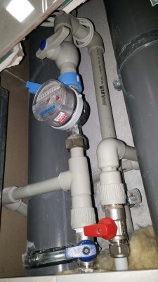

Здравйте,
В нов апартамент с изградена ВиК инсталация, уви не е поставен филтър непосредствено преди водомера.
Всички кранове по точки имат филтри с мрежички, но вече 2 пъти се случва след ВиК ремонти извън апартамента да влизат по-големи камъчета, които засядат зад сферата на крана и не могат да преминат, след което следва отвиване на крановете, чистене и т.н... да не говорим колко трудно се достъпва филтъра на тоалетното казанче (в скрита структура). За съжаление ревизията е страшно тясна (от снимката долу не си личи) и реално нямам много място за маневри... как смятате, кой е най-удачният вариант за поставяне на филтър с цел да си спестя бъдещи главоболия от запушени тръби? Да не би пък да си създам нови ако реша да свалям водомера? Как бихте постъпили? Много ми се иска до края на месеца го отхвърля тази задачка, но нямам никаква идея какъв филтър ще върши работа на верикални тръби, за да се предпазя от камъни и пясък. На снимката захранващата тръба идва отдолу, прави "обратен завой" до кран и след това водомера и оттам вече тръгва към вътрешните точки.
