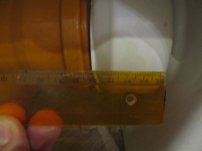

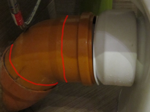

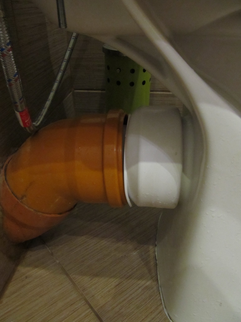

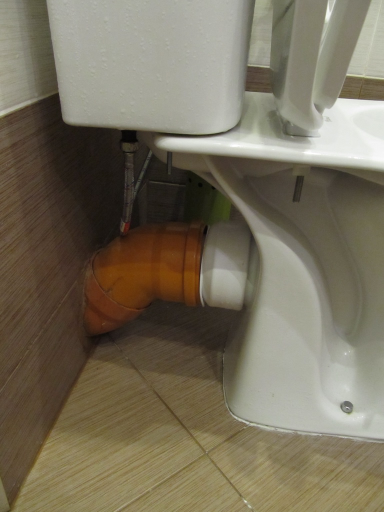

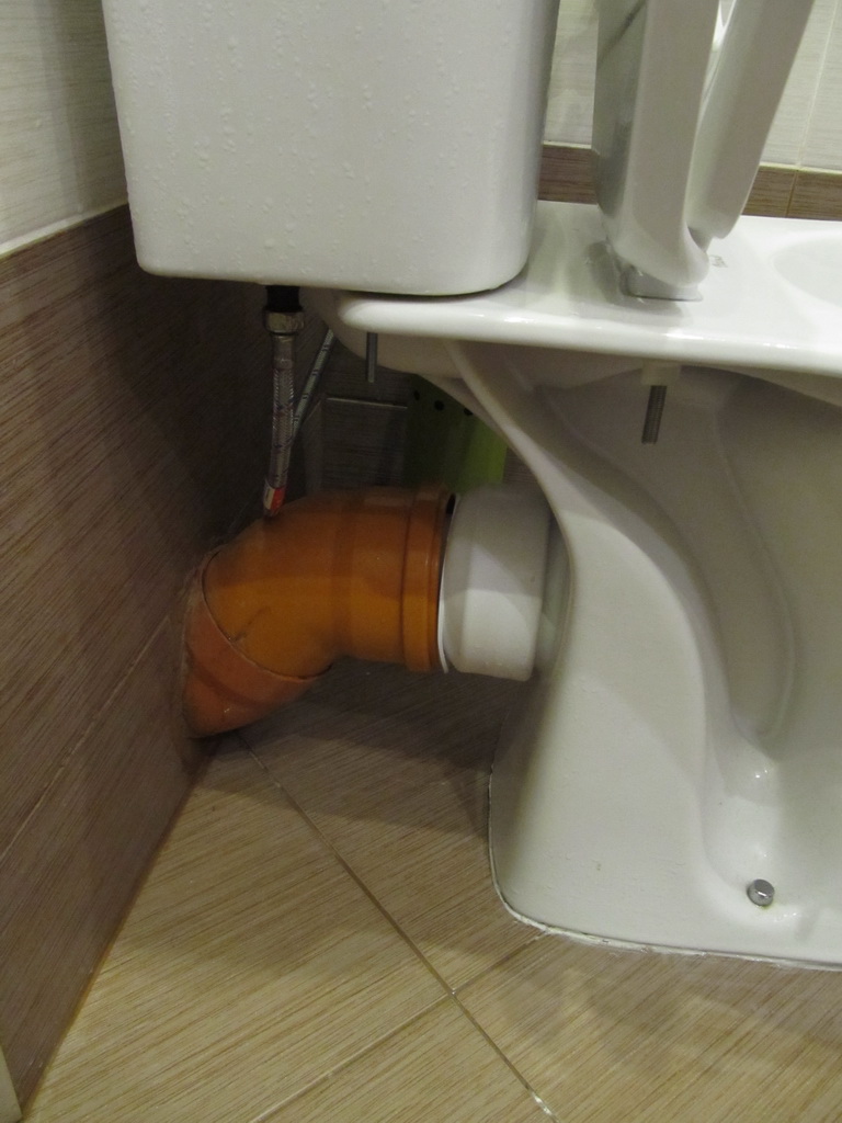

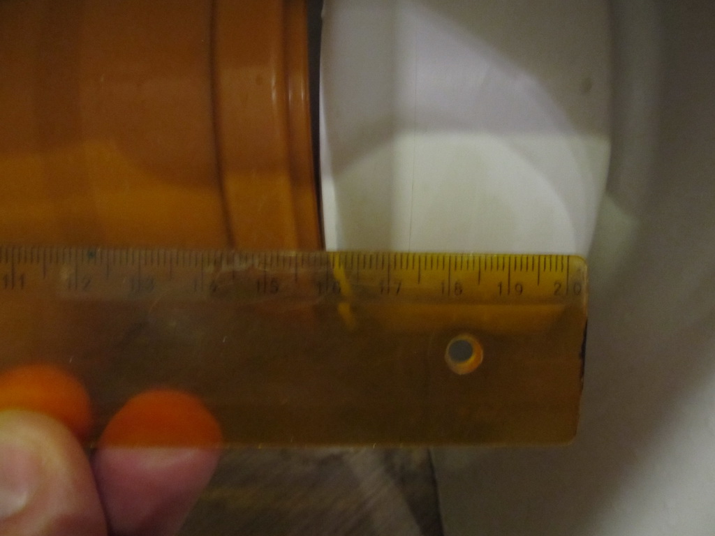

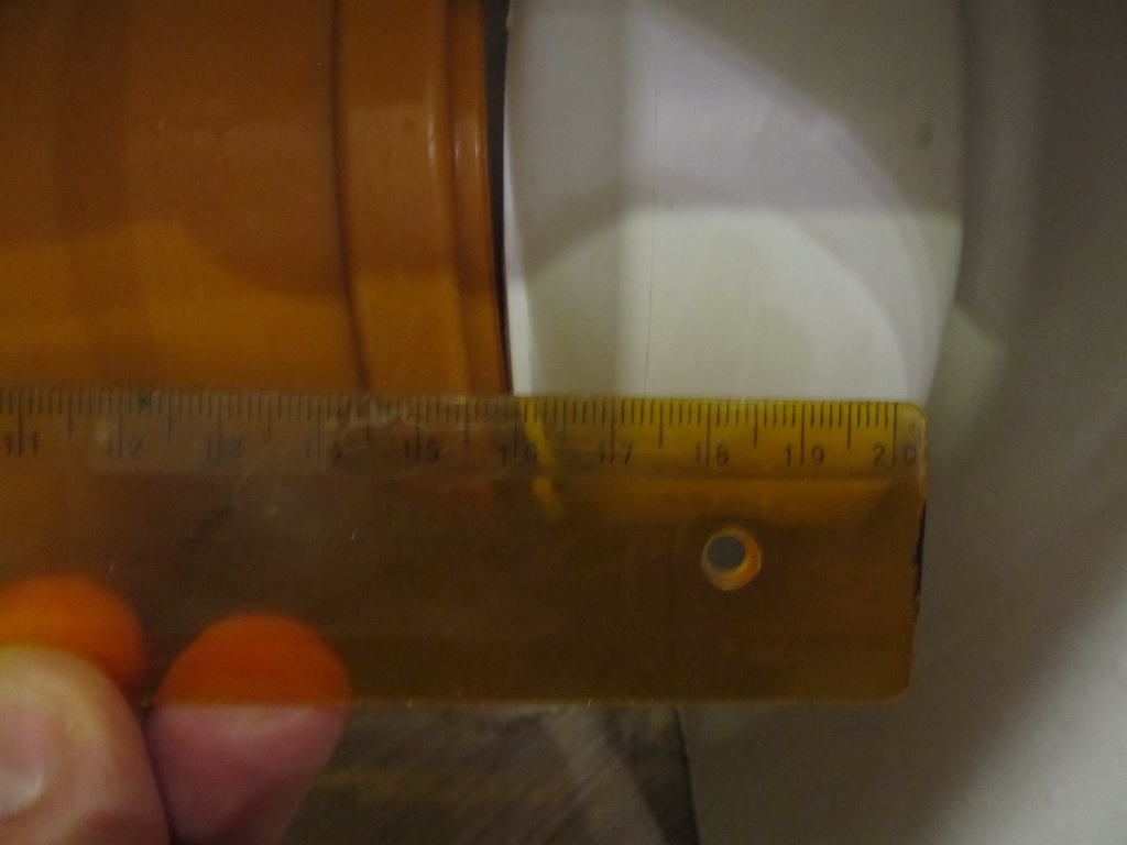

Здравейте, след 4 месеца ползване на банята, маншона на тоалетната прокапа. Маншона прокапа от там, където влиза в тръбата. Няма проблеми да го сменя, проблема идва от как да го извадя и да сложа новият? Разстоянието между тръбата и тоалетната е около сантиметър-сантиметър и половина. Прилагам снимки да видите за какво става въпрос. Ако някой е брал такива ядове нека даде акъл какво да правя. Аз си мисля ако стане да го нарежа, да махна тръбата и да постава от тези гофрираните тампони, обаче дали няма да е много дълъг и пак да не стане.

Не става с местене, тоалетната е залепена за плочките, там дето се вижда че има винт всъщност няма, сложена е тапата за декорация на дупката. Ако няма друго решение ще прибегна до това да махна дъгата и да сложа гофра, ама пак не знам разстоянието достатъчни ли е за гофра, от стената до тоалетната е 15-16см. При гофрите колко е минималната дължина?

Fender (stratocaster
), наскоро монтирах една чиния на приятел, тръбата за мръсния канал излизше една идея по надоло от твоята. идеята беше да се монтира максимално близо до стената, освен това не беше моноблок, и отстоянието от стената беше по малко от твоето ако съдя визуално. така че мисля че ще успееш, ако изхвърлиш дъгата. ползвахме стандартна гофра, ама не помня точно каква беше.
zdravcho
- Мнения: 488
Правилно си се насочил - режи и махай дъгата и стария маншон. Измери ориентировъчно дължината на свръзката и си купи - има изцяло гумени гофрета, има едни пластмасови които могат леко да се разтеглят, има и такива които се режат до необходимата дължина. За дължината не се притеснявай - идеална е.
zdravcho
- Мнения: 488
Аз бих отрязал дъгата на две места - някъде към края на разширението където влиза маншона и на 1-2см от другата дъга. Така ще излезе едно горе-долу триъгълно парче от дъгата, което ще ти освободи достатъчно място да извадиш спокойно двата остатъка + маншона
