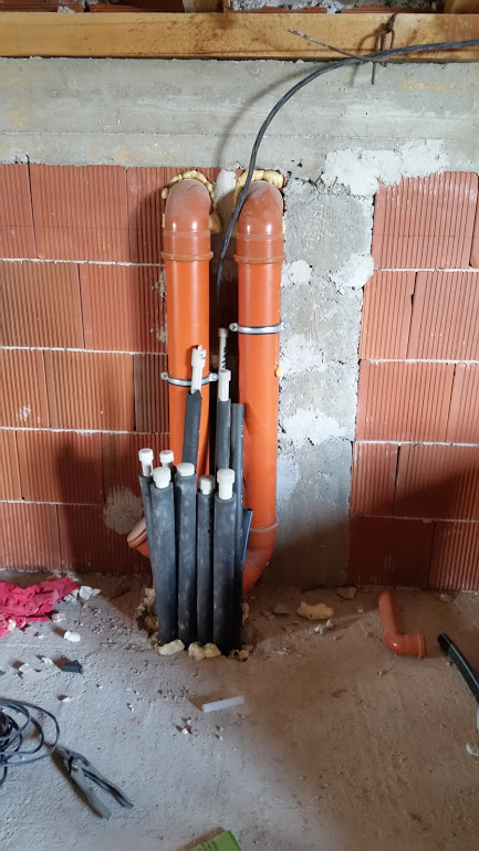

Здравейте! Смятам да сложа вертикален бойлер 100л в подпокривното пространство на къщата. Искам да мога да го увия в 30тина см изолация, защото горе си е почти като околната температура. Върти ми се в главата конструкция от този тип. Под бойлера нещо като леген или корито със самоделен сифон и маркуч, който влиза в обратната вода в случай на неприятна авария. Увивам бойлера и тръбите с вата и се надявам да не замръзне. Мислите ли, че бойлера ще е защитен от замръзване? Ако някой има по - добра идея за монтажа, ще се радвам да я сподели.

torbalan - Дървен философ
У дома няколко зими вече е така.
Не е увит бойлера, но има някаква изолация. Драми няма.
Но бойлера се ползва ежедневно...
Проблем е, ако дълго време бойлера не се ползва и е изключен. Тогава никаква изолация няма да го спаси...
preslav - майстор
Аз бих направил "колиба", която да обхваща бойлера и тръбите или нека го наречем вертикален шкаф, дори можеш да ползваш нещо готово, като секция от гардероб без гърба. Вратичката ти дава възможност за преглед и обслужване на бойлера и тръбите, малкият обем ще има плюсови температури от излъчването на самия бойлер, разбира се той не трябва да се оставя да изстива. Ако ти се занимава, въпросният вертикален шкаф можеш да изолираш с вата, стиропор, фибан, дори ако ползваш фибран, целия шкаф можеш да изработиш от конструкция за гипсокартон и плочи фибран захванати по подходящ начин - грубо цялата колиба ще излезе под 100 лв. и ще ти отнеме 1-2 часа да я сглобиш.
Имай предвид, че както и да източваш бойлера в него остава вода, а също така, че тръбите ще са първото нещо, което ще замръзне.

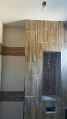

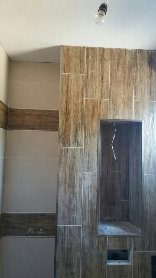

boqnkov - специалист
Благодаря за отговорите. Ами искам да е горе за да не ми заема място в банята. Оставил съм изводи за бойлер в тази ниша, но смятах да ползвам мястото за шкаф и други по - често използвани неща. Мястото долу е в сухата част на банята, така че технически е перфектно да е долу в банята. Искам да е горе единствено заради заеманото място.
