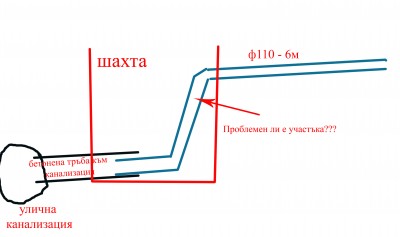

Здравейте колеги, ще се прави ремонт на един сутерен в които до сега нямаше баня и тоалетна, предвидливо още преди няколко години прекарах Ф110 тръба до мястото където ще е банята и тоалетната сега. Наклона на тази тръба е спазен по ваши препоръки още тогава когато питах "как се прави" По спомен 3-4%, дължината на тръбата е около 6 метра с две чупки на 45 градуса по трасето от 6м. Въпроса обаче е друг, тази тръба стига с този наклон до една бивша яма, сега превърната в шахта, тази шахта е вързана към канализацията на дълбочина около 1,50 под нивото на повърхноста, въпросната тръба стига до шахтата под наклон 3-4% но вече в самата шахта прави веднъж 45градуса на долу и още веднъж 45градуса на страни към основната тръба която води към канализацията на улицата. Проблем ли е това и може ли да води до евентуално запушване на това място щото онея ми ти неща ще плават до това място но там вече ще се спуснат почти вертикално от 1,50 височина и после пак трябва да потеглят хоризонтално към канализацията. Ще приложа малка скица за да стане по ясно :)

Според мен не е проблемен, но защо не прекъснеш тръбата там.
Просто до входа на шахтата и толкоз.

Ползвай дъгички, а не колена...
Мисля, че няма да имаш проблеми. Помисли и за ревизия някъде да оставиш.

Да дъгички ползвам, нямам колена никъде по трасето така ме посъветвахте още тогава :) инак за ревизия ще ползвам самата шахта, там лесно се маха горното коляно и мога и в двете посоки да деиствам ако се наложи. Благодаря ти торбалан не веднъж и дваш си ми помагал :) :partyman:

И да не остави, щом има достъп в шахтата, ще ги разглоби и ревизира.
Аз мисля, че може да се свържеш по начина, който си начертал. Новите шахти се правят с вертикален скок от тръби преди самата шахта, като се прави нещо като байпас точно до шахтата, но извън нея.
