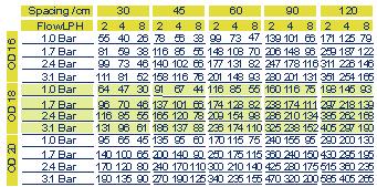

Сега се загледах че налягането което дават на напоителните системи е между 1 и 3 бара , твоето налягане колко е ? прилагам и една таблица която да разгледаш

Чул си думата хидрофор и си се хванал за нея като удавник за сламка. Хидрофор е необходим най-вече когато има пулсации в дебита, примерно причинени от разлика в консумацията. А при капково поливане в ситема без редуване, консумацията е постоянна. Ако не можеш да смяташ, търсиш някой да ти сметне дебита по системата, но ще трябва и чертеж и характеристики на капкообразувателите (примерно като в по-горните таблици). След като се пресметне дебита се пресмята загуба на напор в тръбите от водоизточника до последния капков маркуч и се подбира диаметър на тръбата така, че разликата в налягане м-у първото и последното отклонение да са удовлетворителни. Поне манометър сложи в началото и края на тр.тръба да се ориентираш какво е налягането, па по него да съдиш дали наличната помпа е подходяща и дали транспортната тръба е с големи загуби в напор.
Погледнах (H-Q) характеристиката на Вида 5. Тя е крива в диапазон от 0,5 до 1,2 л/сек при напор от 27 до 19 м.
Ама като не си си сметнал дори дебита на туй що си сътворил :?
