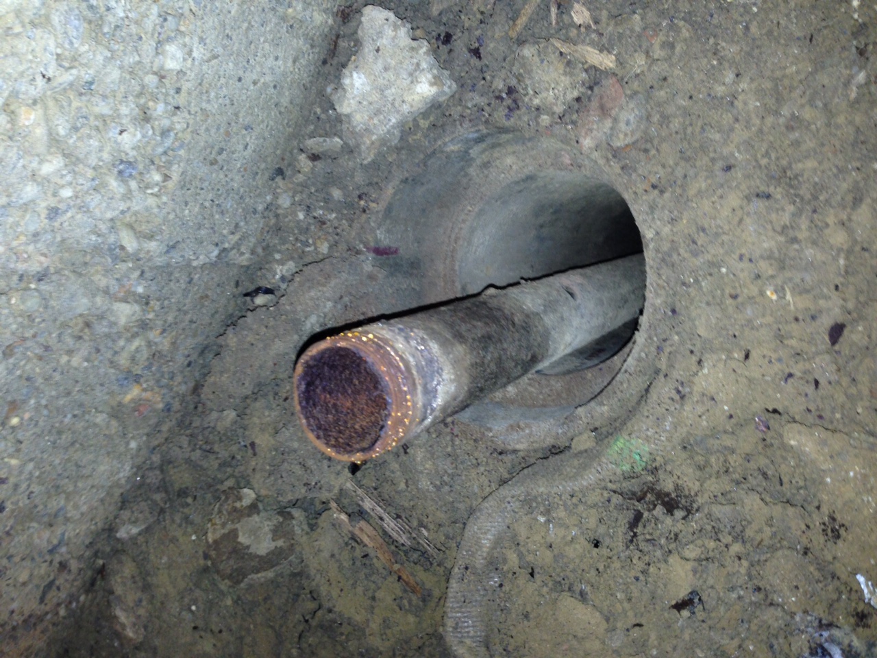

Наскоро се преместихме в къща и се оказа се, че преди много години, когато не е имало водопровод, собвениците са ползвали "въртян" кладенец, който не е ползван в последните 20 години. Кладенецът се намира в шахта с дълбочина около 3 м, дълбок е около 13 метра, като около 6-тият метър надолу започва водата (измерено с конец и гайка)
Кладенеца е изграден от чугунени тръби ф100 (или 120) като в нея има метална тръба ф40.
Искам да го ползвам за външната чешма, за поливане на градината и всякакви други дейности, за които не ми трябва питейна вода. Дори се замислям да пусна тръби към тоалетните, но това за сега не е приоритет. За целта съм се спрял на хидрофор с резервоар.
Проблемът е, че доста изчетох и пак не мога да преценя кой е най-добрият вариант за моите нужди. Едно нещо не ми е ясно - ако водата се засмуква от помпата, която напълва резервоара до определено налягане, при консумация (пускане на чешма) водата излиза от резервоара, при достигане на долната граница на налягането в резервоара се включва помпата и допълва съдът до горната граница, тогава защо има разлика между хидрофори с еднакъв двигател 900W и еднакъв резервоар 25 л.: http://goo.gl/8uPfyI и http://goo.gl/EvI9Hj (просто взех някакви за пример)?
Така също не разбирам, защо има разлика в между максималната височина на изпомпване на хидрофори с еднакъв резервоар (25 л. например) и с различни помпи (900W или 1300W например)? Нали водата винаги излиза от резервоара под едно и също налягане??
Объркан съм и затова ще ви помоля за съвет - кое е най-подходящо за моите цели и да не харчи много ток:
