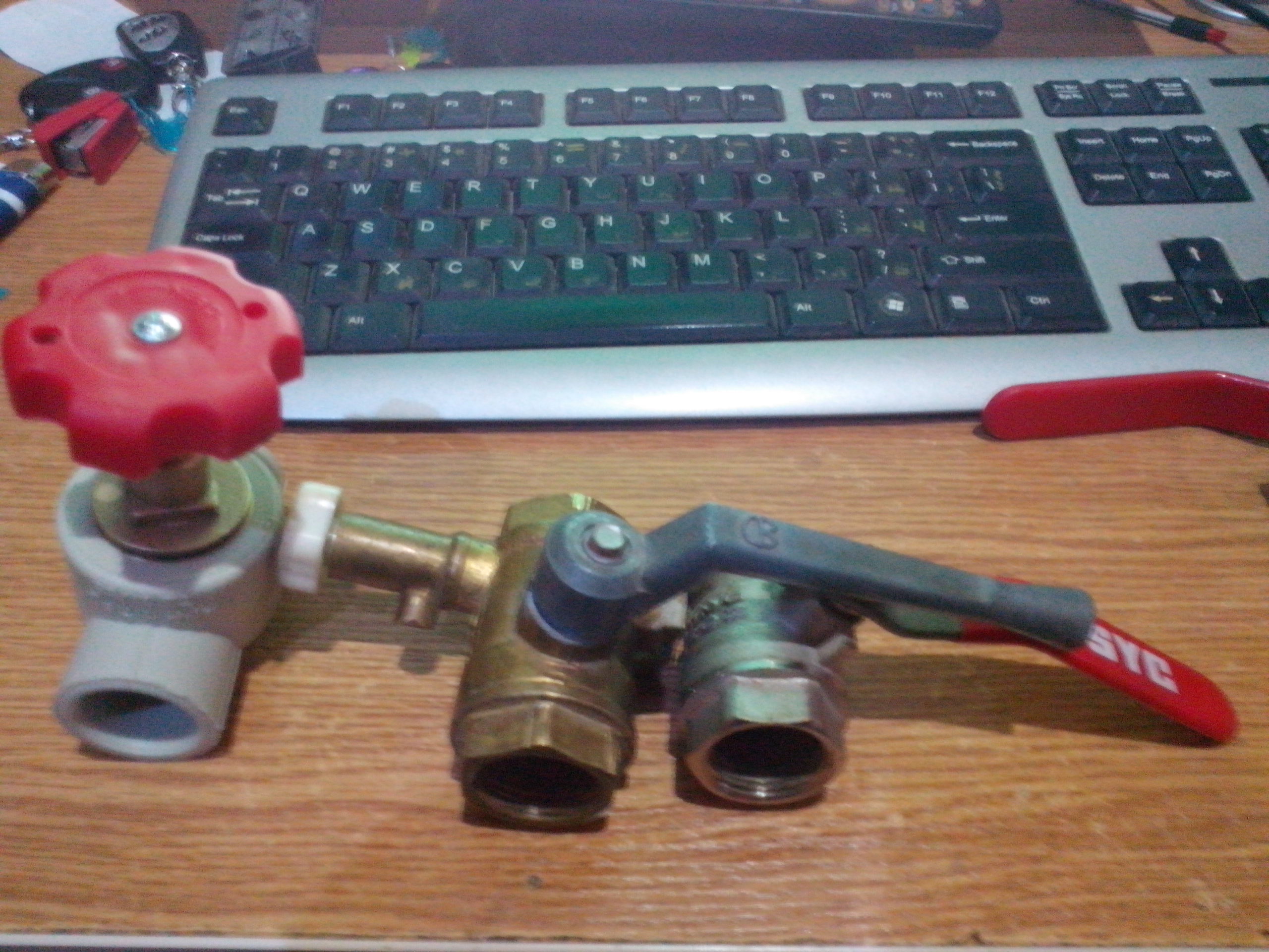

Здравейте... Ще започвам ремонт на банята и ще подменям цялото ВиК с ново та чак и главния щранг който идва съседа отдолу! Налягането в общи линии е задоволително като ап. на 4 етаж,но все си мисля,че може и по хубаво налягане да имам! Главния водопровод които идва от съседа е 3/4 и вкъщи след водомера вече минава на 1/2 .... Идеята ми е ако подменя главния водопровод от съседа до мен (около 6-7м.) с тръба 1 цол до водомера и след водомера да мина на 1/2 няма ли значително да ми се подобри налягането? Аз лично мисля,че ще има разлика,защото 1 цол тръба като се пълни с повече вода и да преминава на 1/2 ще има ефект! Какво е вашето мнение и съвет!

Няма никакъв смисъл да слагаш по-голям диаметър. Виж, като разкараш старите метални тръби, през които не се знае какво минава вече, със сигурност ще ти се качи дебит и налягане.

Имам и още едно питане. Какъв спирателен кран да сложа?! Имам под ръка едни... Единия го купих днес Ф25 но като го гледам вътре отвора е много малък,и ще преминава по-малко вода,докато сверичните са с по голям отвор когато е в отворено положение и ще преминава по добре водата и съответно налягането няма да е по-слабо! От друга страна PPR -крана при повреда може да се свали и отремонтира или подмени с нов ..докато този сверичния кран при пускане и спиране се износва вътре и след време,не затваря добре и започва да капе,или да тече леко и т.н.
