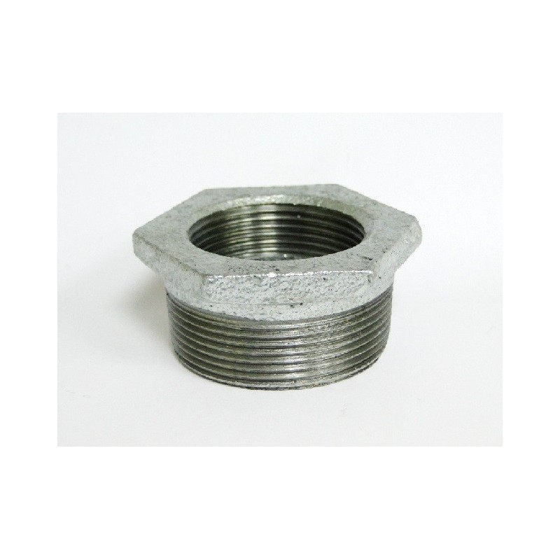

Здравейте.Търся доста време розетка за кран 1/2 с диаметър 70 мм. Повечето са само 3/4. Питам понеже един смотан плочкаджия пробил мърляво дупки за водопровод през плочките и стои много грозно. Въпросните розетки за кранове са стандартно със диаметър 52 мм и пак се виждат дупките и не става да го залепя със силикон. Та намират ли се такова неща по големите вериги?

Пак в духа на форума можеш да използваш редуктив 3/4 външна резба 1/2 вътрешна, режеш необходимата ти втулка и слагаш стандартна 70 мм. розетка.
Нещо като на снимката, от което ползваш само резбовата част.
