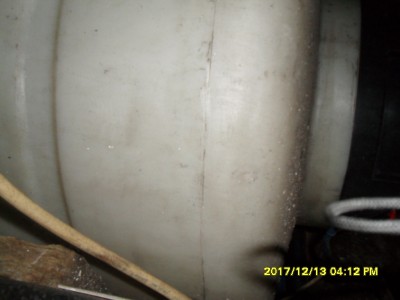

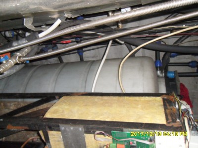

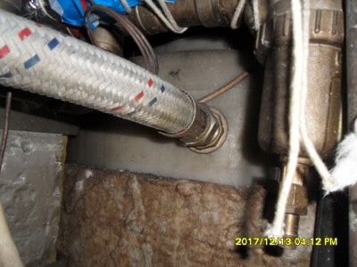

Аз съм направил подобна система вкъщи с хидрофор и 500 литров съд.
Всичко се командва от един поплавък с 1 1/4
Когато буфера се напълни поплавъка затвара и хидрофора си работи стандартно
