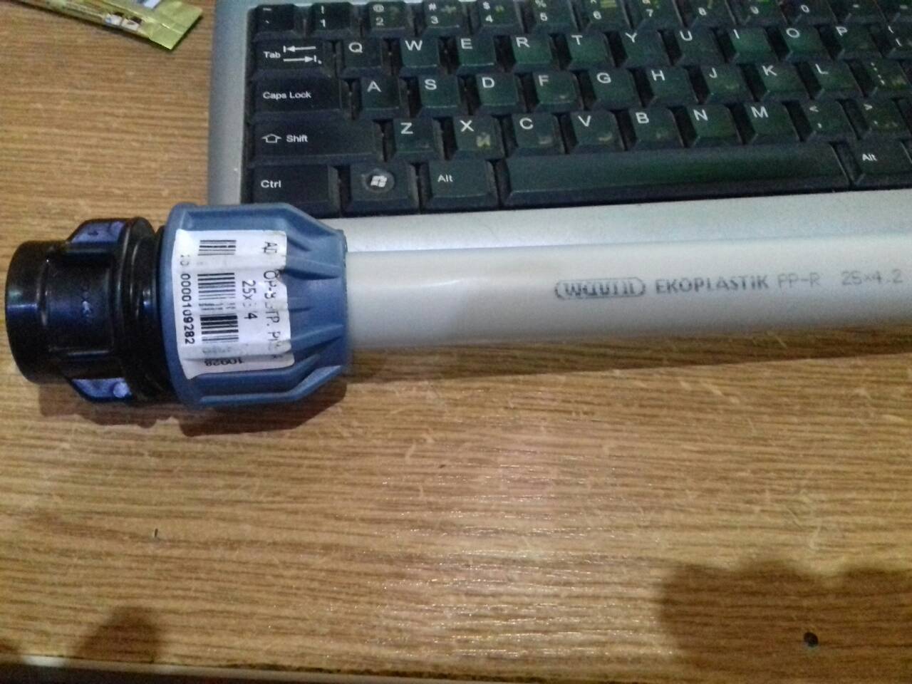

Имам едно такова съединение заровено в градината ми. 25 мм PPR тръба е срязана за да се хване полиетиленово отклонение с PP тройник. Не съм го правил аз. Изглежда абсурдно като начин на съединяване, но не ми е създавало проблеми.
lov
- Мнения: 6263
Гледаш къде се отпечатват зъбчетата и правиш едно леко каналче и няма изплюване. Най лесно става с тръборез но може и на ръка. Полиетиленовата е по мека и лесно се набиват в нея и тука трябва да им се помогне. Иначе може и да сгрееш мястото с пистолет за гореш въздух и да действаш по бързичко със стягането.
