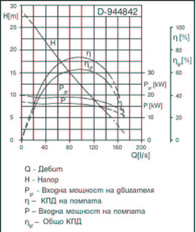

шоп - майстор
Всеки производител тества помпите си и дава диграма напор/дебит H/Q
когато на тази диаграма е посочено кривата на КПД то на двигателя + кривата на КПД то на помпата можем да изберем тази работна точка с максимално КПД
Много производители показват и общото КПД и тогава избора е лесен.
По долу прилагам диаграма на произволна помпа( в случая потопяема за отпадни води)
Работният диапазон е широк ( напор от 0-3 бара, дебит 0-190 л/сек), но всеки може да види в коя точка е най-високото КПД на на двигателя, помпата и агрегата като цяло.
След като знаем токчата с оптимални параметри можем да изчислим тръбопровода. Многократно съм давал линк за руския онлайн калкулатор Валтек.
Там задаваме дължина 40 метра , полиетиленова тръба 32 и 25 и виждаме общите хидравлични загуби спрямо дебита. Ако имаме кранове, колена, тетки, редукции и т.н. всичко се умножава по коефициент.
