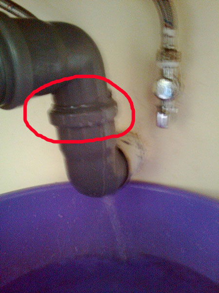

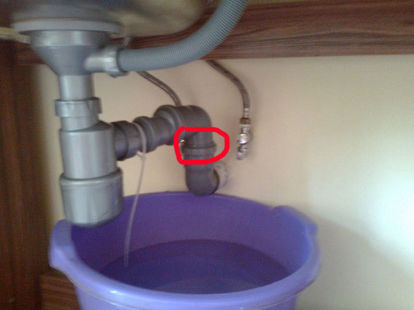

Здравейте колеги. Това на снимката е тръбната система от кухненската мивка към канализацията. Разглобих я за да я почистя и след монтажа ми връща и изтича водата от посоченото място. Това е на последната тръба, която може да се маха - горната влиза в долната, която ми е статична. Няма винтова система тук, както на другите две части.
Когато всичко е разглобено и изсипвам вода в канализацията, няма проблем, поема я. Но когато монтирам всичко и пусна водата, връща и изтича през последната връзка.
Каква би могла да е причината. Мисля си, че може би трябва да има някакво гумено уплътнение, но нямам спомен преди това да е имало. Възможно ли да е нещо свързано с наличие на въздух в тръбите когато ги монтирам всичките?
Някакви идеи за решение?

В първото мнение не ми позволи да добавя и втората снимка на самия теч.

Там където е оградено трябва да има гумено уплътнение.
iliya_i - майстор
Като извадиш, от вътрешна страна на уширения пръстен е.

Това са колена. Уширението на колената е за да се помести гумен уплътнителен пръстен. Ако е нямало, тогава колената са били залепени. Ама как си ги разглобил :?
Такива уплътнения се продават и отделно, обаче в краен случай може да си купиш ново коляно, защото има колена със запресовани уплътнителни пръстени, които пръстени, не са предвидени за подмяна.
Ако при колената сглобката е лесна - влиза лесно, значи или няма уплътнение или с голяма вероятност няма да уплътни. За да става по-плесно сглобката се продава смазка за целта или се маже с "веро".

Защото не искаше да поема сифона нали. Там дето ти обясняват че трябва да има уплътнение му е все едно дали го има или няма. Запушен ти е канала след следващото коляно и за това прелива от там а не защото няма уплътнение. Е ако имаше и не пропускаше мивката пак щеше да се пълни и да не се оттича но пък нямаше да тече от там. :)
Пак заради една друга тема ще повторя няма глупава вода има глупави майстори. :)
Та водата много трудно ще я накараш да тече на обратно и в твоя случай е така нещо им пречи да върви по тръбата на долу.

Благодаря ви на всички за отговорите. Ходих до магазина, в действителност там трябва да има гумено уплътнение и когато видях колко е дебело и здраво, не ми се вярва да ми се е махнало само без да забележа. Както и да е, сложих ново, не връща от там вече вода и както каза lov мивката вече не се оттича :lol:
Странно ми е защо, при положение, че като изливам вода директно в тръбата я поема, но като вържа системата и не иска. Сега ще пусна в канала телта, надявам се само това да е проблема.

Щото там наливаш с канчето. :-D
Я налей направо с кофата в тръбата и ще видиш че не поема. Останала е дупчица колкото моливче че и по малка.
