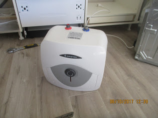

Малък бойлер 10кила или 15 за кухня. Елдом произведен 2008г.
Смених батерията, сифона и пр. Монтирах всичко наново. Зачудих се на бойлерчето- 10год отвън поръждясало, но пък работи и реших да го оставя.
При предния монтаж съм го монтирал без предпазен клапан. С тези меки връзки идеята е, че преди да гръмне бойлера ще даде фира някоя връзка.

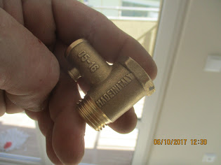

Сега реших да сложа предпазен клапан. Италиански около 7лв. Слагам всичко работи, Но по някое време кап кап от лостчето на клапана. Размърдах напред назад пръсна и след това спря.
Що за фокус?
Това е в всекидневната с току що монтирана масивна дъска на пода и с тоз съмнителен клапан нещата не са ОК. (да не олее пода)
Скоро ще сложа 4 санта кухненски плот отгоре върху мивка и шкафове и пак ще демонтирам и така въпросите:
Тоз клапан е задължителен?
Теча е от боклук при новия монтаж и повече няма да има проблем?
Дефектен клапан?
Друго?

Сложи без лост, ако бойлерчето с горни изводи, възвратен вътре също не трябва.
Лоста е за източване на водата, на теб трябва ли?
Иначе много ментета "итальянски" има на пазара...

Подобен на този с горни изводи. Но клапана не е празен :-D . Демек правилно не съм го монтирал преди 10год. Ама сега зачетох надписа на синия извод- нещо от рода 'тука задължително предпазния клапан' и се стреснах :-D . На другия бойлер съм го монтирал по трасето- бойлера в мазата и през стената в банята, където и клапана - и да капе това в банята (1 метър). По книга директно на бойлера. Е това вече е прекалено :finga:

Може би това е причината, при монтажа да сте "задействали" предпазното клапанче с лостчето за принудителното му отваряне и да не е легнало добре на седлото си.
Но може би е добре да бъде заменено с предпазен клапан без такова принудително задействане - както съветва jekasus, след като не е в "мокро" помещение.
Може би е добре и дренажа на клапана да отведете към канала.
Но мисля, че все пак е по добре - този предпазен клапан да е от комбинираните с обратен клапан - ако спре водата и отворите "горещия" кран, бойлера може да се дренира поради сифонния ефект.

То това може и да не е менте, а да е само предпазен клапан, без ОК. Аз имах такива клапани настроени на по-ниско налягане на сработване на предпазния клапан и се ползваха за облекчители, при разширение обема на водата, вследсвие загряване. Точно такива клапани сме ползвали монтирани на топлата вода преди смесителя за мивката и с шлаух заустени в сифона на мивката. И всичко това скрито в полуконзолата под мивката. Много народ се е чудил как тези бойлери не капят (бойлерите са извън баните - в коридора). Това твърдя, че е мой патент в Банско. Поне поръчката на въпросните клапани направих аз.
Когато няма ОК в пътя на студената вода при спиране на водата може да се получи източване на бойлера и работа на нагревателя на сухо. За това има и ОК в комбинирания клапан към бойлера. И още нещо научих покрай тези клапани - така наречените диференциални клапани за бойлер - 3 в 1. В тях освен ОК и предпазен клапан има и едно малко клапанче вградено в ОК, което действа като предпазен клапан и отваря дупка в ОК при нарастване на налягането от към бойлера. Идеята на третия клапан е да се ползва обема на водопровода като РС (разширителен съд). Да ама не трябва да има ОК на входа на водата, защото по новите проекти гледам има заложени ОК при водомерите на многофамилните жил.сгради.
А относно лоста за източване, според компетентното мнение на специалисти от Елдоминвест, този лост не е предвиден за източване на бойлера, а за промиване на клапана и регулярно требе да се промива.

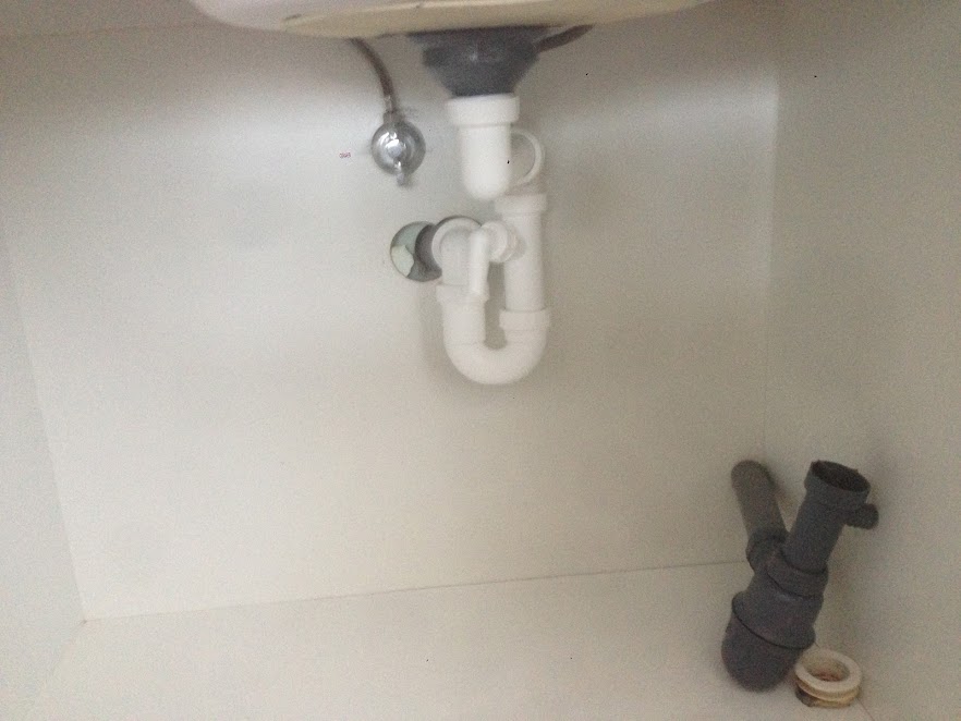

Сутринта пак закапа. Дали случайно или не с включването на нагревателя на бойлерчето. Дали не е бил настроен на по ниско налягане. :? Разглобих, отнесох в магазина итлянската техника (ало. Може ли Пешо да се обади. - Кой го търси. - Една чахкиня :-D ) В третия магазин намерих такъв без лостче но с ОК. Монтирах- нещата за сега спят. Ще перна и един шлаух към канала. На новия сифон има един извод 10мм (примерно) с капаче (за какво ли служи). Те там ще го перна

Това 10мм на сифона, сигурно е за преливник на мивката, когато има такъв де..
Ако подобен апендикс, то е за включване на пералня или съдомиална към канализация.
