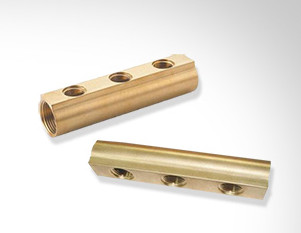

Водата която отива в кухнята трябва да я разделя поне на 3 лъча:
- мивка
- пералня
- миячна.
Някой ползвал ли е за подобна цел профилни колектори с вътрешна резба 1/2?
Гледам, че вход и изход са на 1", а трите изхода на 1/2".
Идеята ми е на входа да поставя един механичен филтър 100 микрона с един шибърен кран, на другият изход - тапа.
На трите изхода салникови вентили 1/2" от подобен тип. Сферичните не ги харесвам, но дайте мнение за тях. Не знам само дали ще се поместят един до друг. Ако тези не станат какви други мога да ползвам?
Вентилите на изходите преходници в зависимост от предназначението.
За гъвкави връзки мисля да приложа стоманени гъвкави тръби 1/2.
Някакви корекции или препоръки?
Някой правил ли го е по този начин? Колекторът дали ще свърши работа? Къса ми се вижда резбата му за отклоненията.

А защо не две тетки с нипел между тях?
LazarGanev - "Велик майстор"
А защо искаш да ползваш профилни колектори, а не щамповани с вградени кранчета?
https://www.google.com/url?sa=i&rct=j&q ... 4716785994
Този, който хванах случайно е с изводи 24х19, но има и на 1/2", например "Tiemme"

Ами щото не знаех, че съществуват. Този колектор трябва да е под мивката и там да разпределя за всички консуматори.
Не мога да намеря къде са тези за 1/2 цола. Страниците нещо се бъркат при мен. Значи трябва ми на всякъде да има 1/2 или поне на кранчетата. Освен да питам по телефона.
Тези кранчета сигурни ли са?
п.с.
За съжаление указаната фирма не предлага 1/2", имат 3/4" с преходници но няма да е голям проблем.

Ако поръчам от този сайт, дали ще попадна на ментета, или божа работа?
Мисля това да поръчам
http://www.tiemme.com/bul/1877k50_prodo ... _63740.php
Безпокои ме само тази "Самоуплътняваща резба с О-пръстен", дали ще е съвместима със стандартен преходник към 1/2"
Е, от Гърция ще поръчваш! Като гледам там няма на 1/2". Виж ТУК. Имай предвид, че челата са тънки и н е стават за челно уплътнение. Или трябва да навиеш удължители, за да ползваш дебелото им чело, или има едни специални месингови пръстенчета, ама не знам къде ще ги намериш. По-добре с удължители.

Има си специални кранчета за целта. Двойни, тройни с удължители и т.н. Има ги и в кварталната железария. Никакви нипели не ти трябват.
http://hydrostab.com/uploads/files/c518 ... 0b46a3.pdf
Каталога е примерен.
