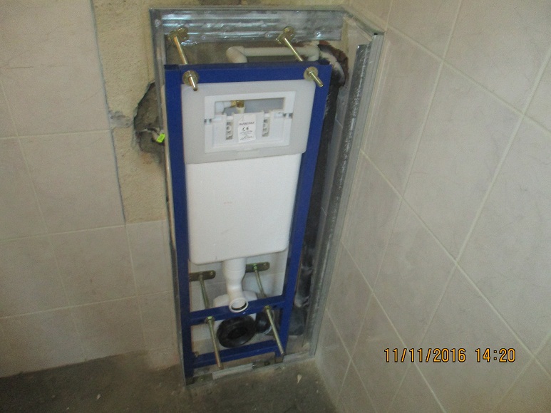

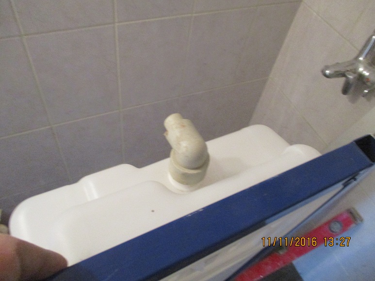

Няма играчка изобщо. Навиваш крана на коляно-преход или муфа-преход и колкото подалеч мястото за свързване с водопровода, толкоз по-лесно става.
Правилния монтаж от моя опит, а те не са две-три бройки, и не е монтаж само на структурата.
viewtopic.php?f=4&t=58337

Иначе jekasus много благодаря за полезния линк и снимките. Безкрайно са полезни.

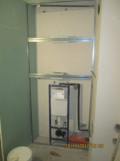

Много благодаря на отзовалите се. След като майстора ми каза че няма проблем да сложи мека връзка (траели години) и гофрирана тръба за канализацията понеже мястото е криво, любезно му казах да благодаря. Отидох до близкия склад за строителни материали, взех си малко тръби и фитинги, намерих лепачка за тръби, запретнах ръкави и след по-малко от 4 часа, вече структурата беше монтирана, мръсната и чистата вода свързани и профилите за опаковка също закрепени. Може да е било много време, но все пак съм абсолютно сам, и като начинаещ работя бавно тъй като гледам изпипам всеки един детайл.
