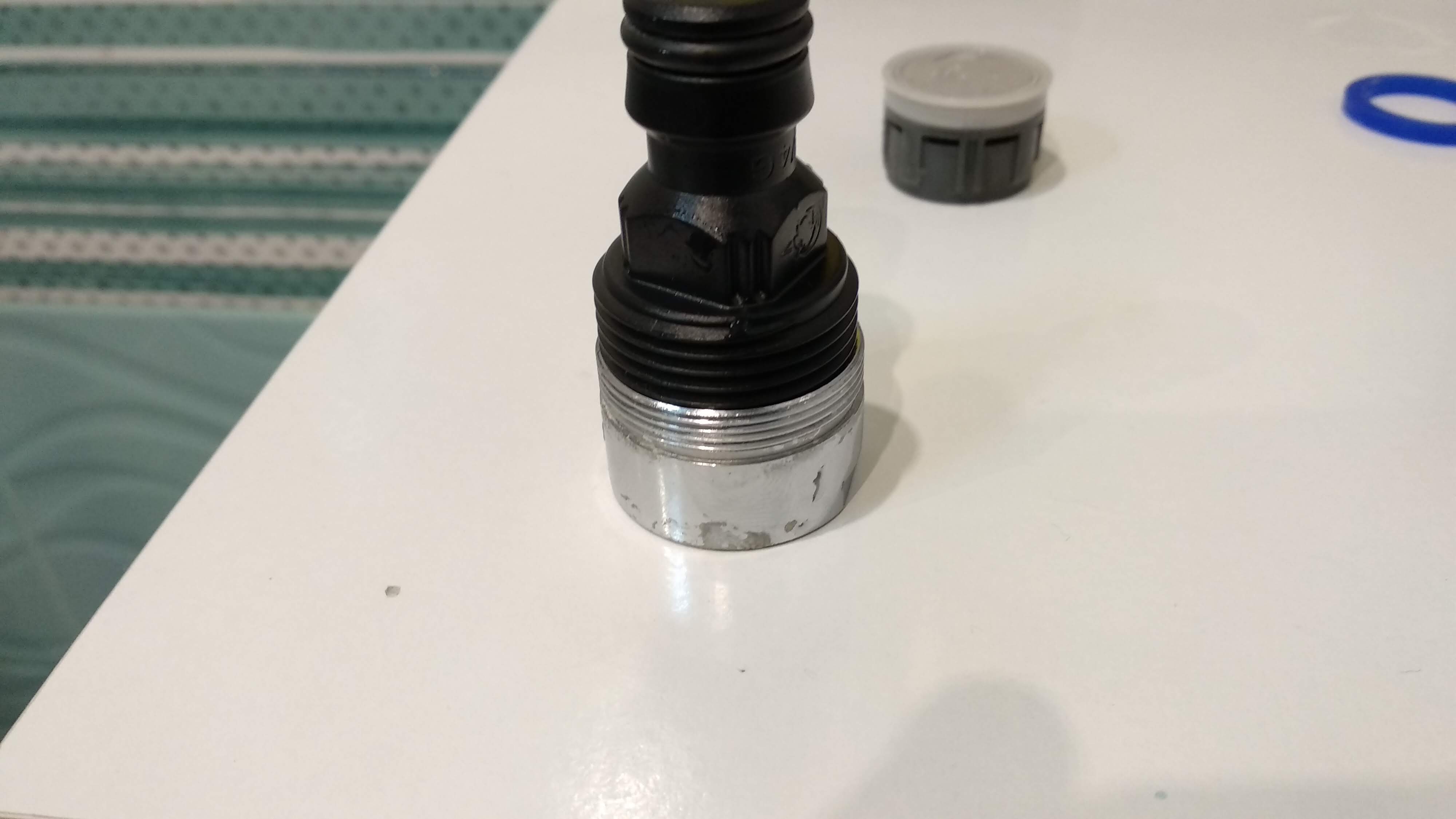

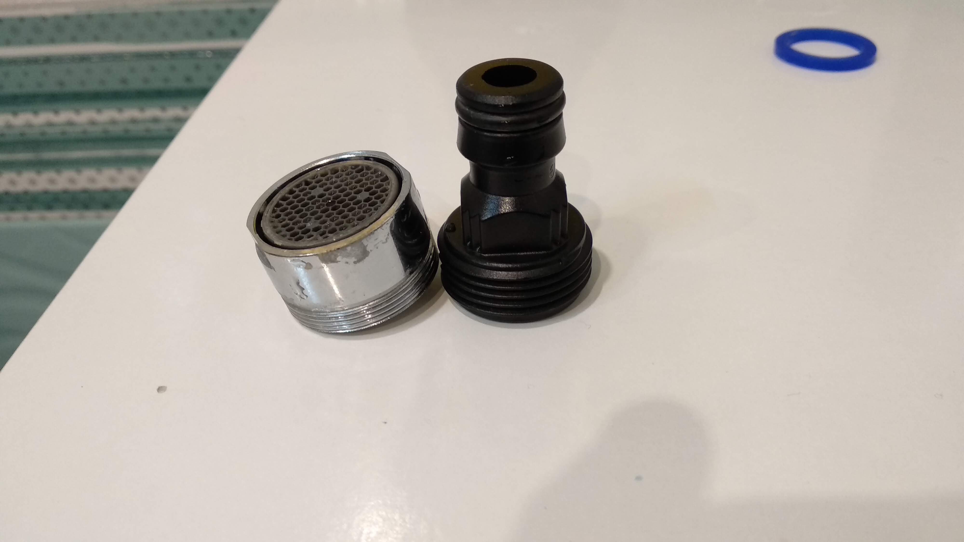

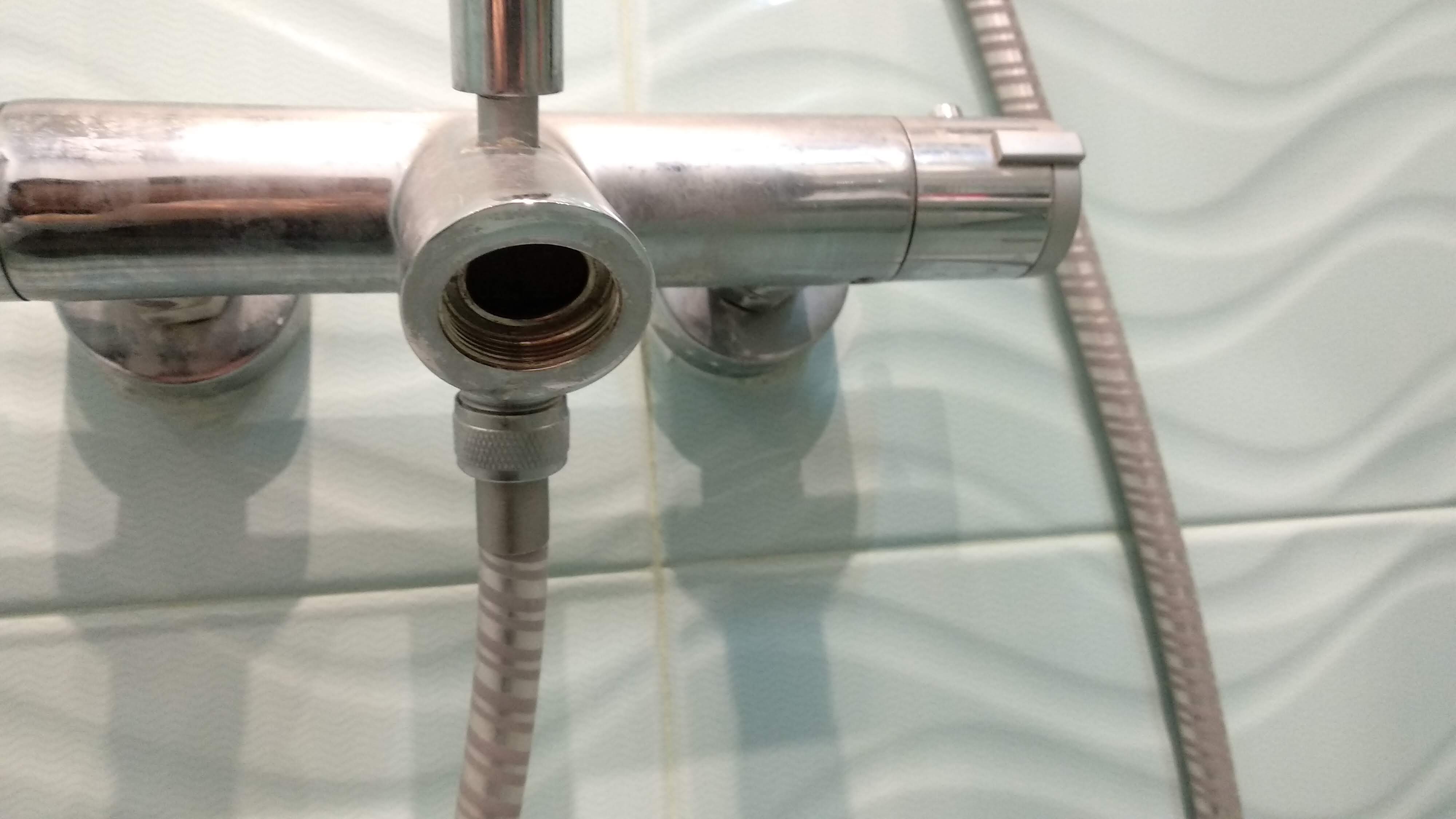

Имам аквариум, на който всяка седмица сменям по 50 л. води и реших да си улесня процедурата и да спра да разнасям туби напред-назад. За целта исках да взема една бърза връзка и маркуч, който да връзвам към термостатния смесител в банята. Термостатния ни смесител е от лидълските на Miomare и тъй като не разбирам го измерих и помислих, че като отида и взема връзка 3/4 ще пасне. Да ама не. Самата резба е доста по ситна и трябва да е с 2-3 мм по широка връзката.
Бихте ли ми казали има ли решение в моя случай и какво е то?

пробвай с тази за душа на слушалката. мисля, че трябва да е 1/2

Ще я погледна, но ми се иска да е на другата за да мога лесно с бърза връзка да го връзвам. Ако е на място за душа на слушалката се губи смисъла от бързата връзка, защото така или иначе ще трябва да развивам и завивам маркучите всяка седмица.

Аераторите са на 22 и 24 мм ситна резба.
Ако вземеш примерно нещо такова: Изображение и му смениш или удължиш маркуча?

При този вариант също отпада бързата връзка доколкото разбирам, но поне няма да трябва да развивам душ слушалката всеки път.
А няма ли някакви преходници от едната на другата резба?

Мерси, точно това ми трябва, но се оказа, че то е за резба 24, а моята е 28, но намерих един преходник в Алиекспрес и ще си реша така проблема.
Благодаря на всички за помощта.
