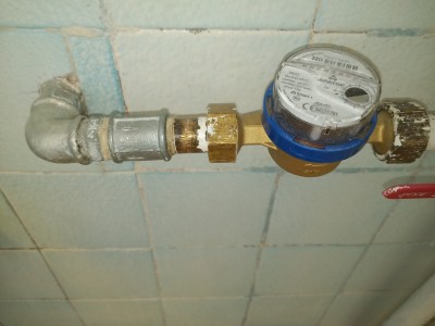

Здравейте, водарката скоро ми каза че водомера ми е над 10г. и да го сменя. Купих някакъв полски, и майстор ми го смени. Понежи ми бяха стари някои части след водомера си купих нови. Коляно, муфа, нипел смених с нови(старите се бяха позатапили от ръжда). Но сега гледам че има омокряне и капка понякога от едната страна на муфата до втулката на месинговия холендър. Когато не се пуска водата си е сухо, въпреки че е под налягане. Което ме кара да мисля че е от конденз, но не е така на другите части на тръбопровода(дори и месинговите). Знам че там при муфата е термо мост заради различните метали(и топлопроводимоста им), заради различната дебелина и конфигурация на материалите и др. Но, се чудя дали да преправим нещата(ще извикам майстора) или да го оставя така. Гледам, чудя се и не знам.
-Моля, дайте съвет какво да направя?
Да сменям ли муфата, или с друга част или да го оставя така и да се надявам да закисне...

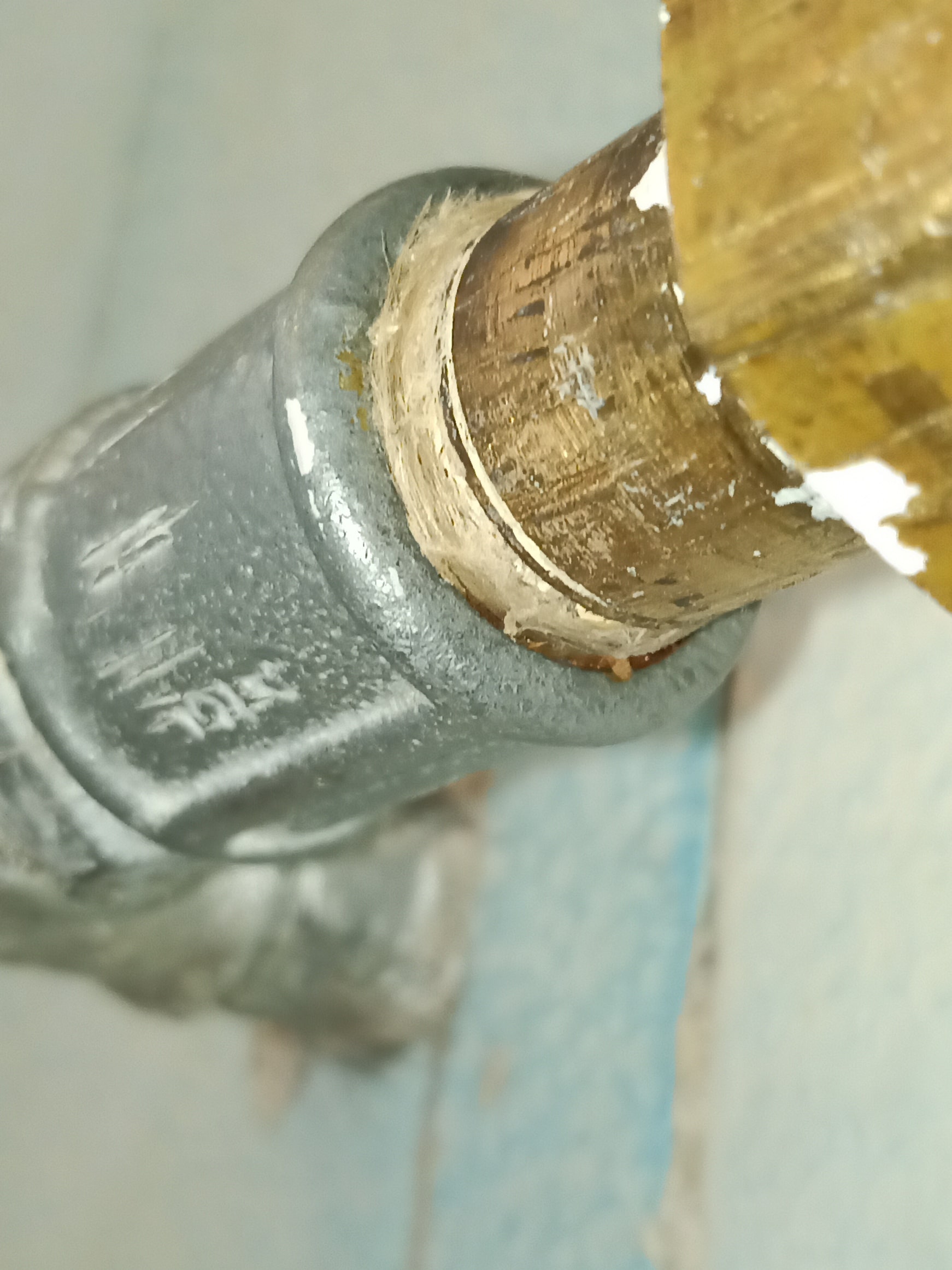

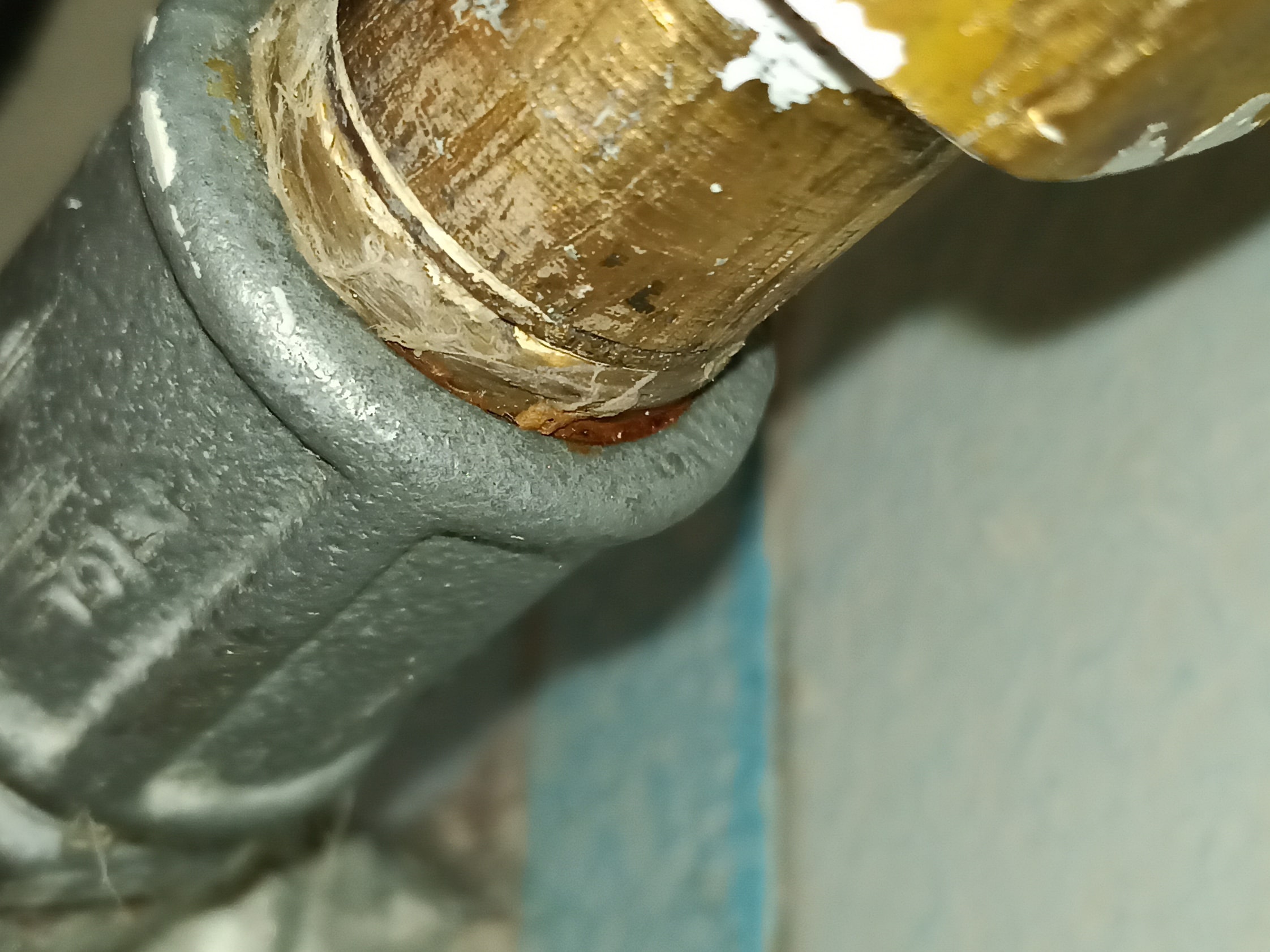

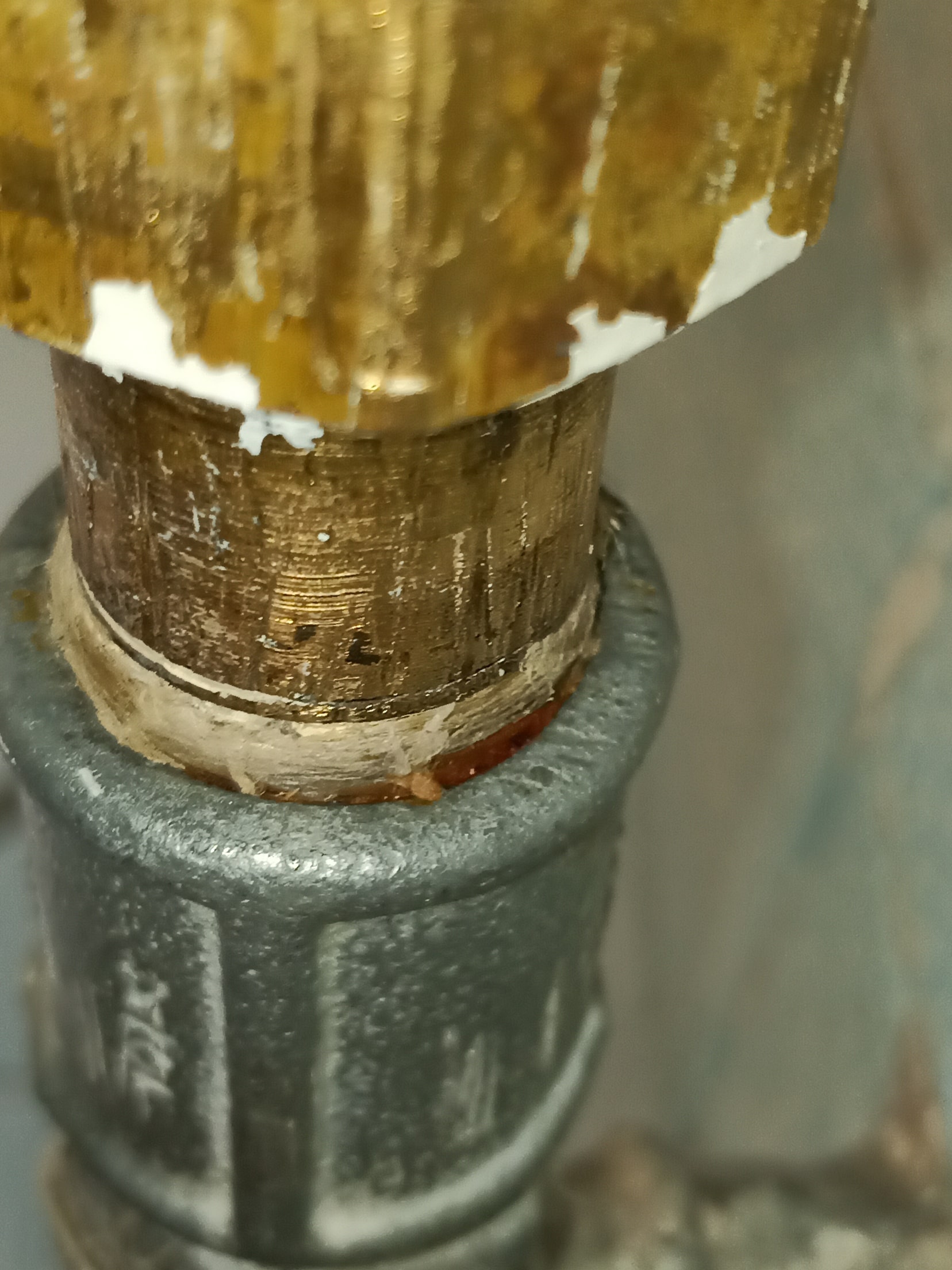

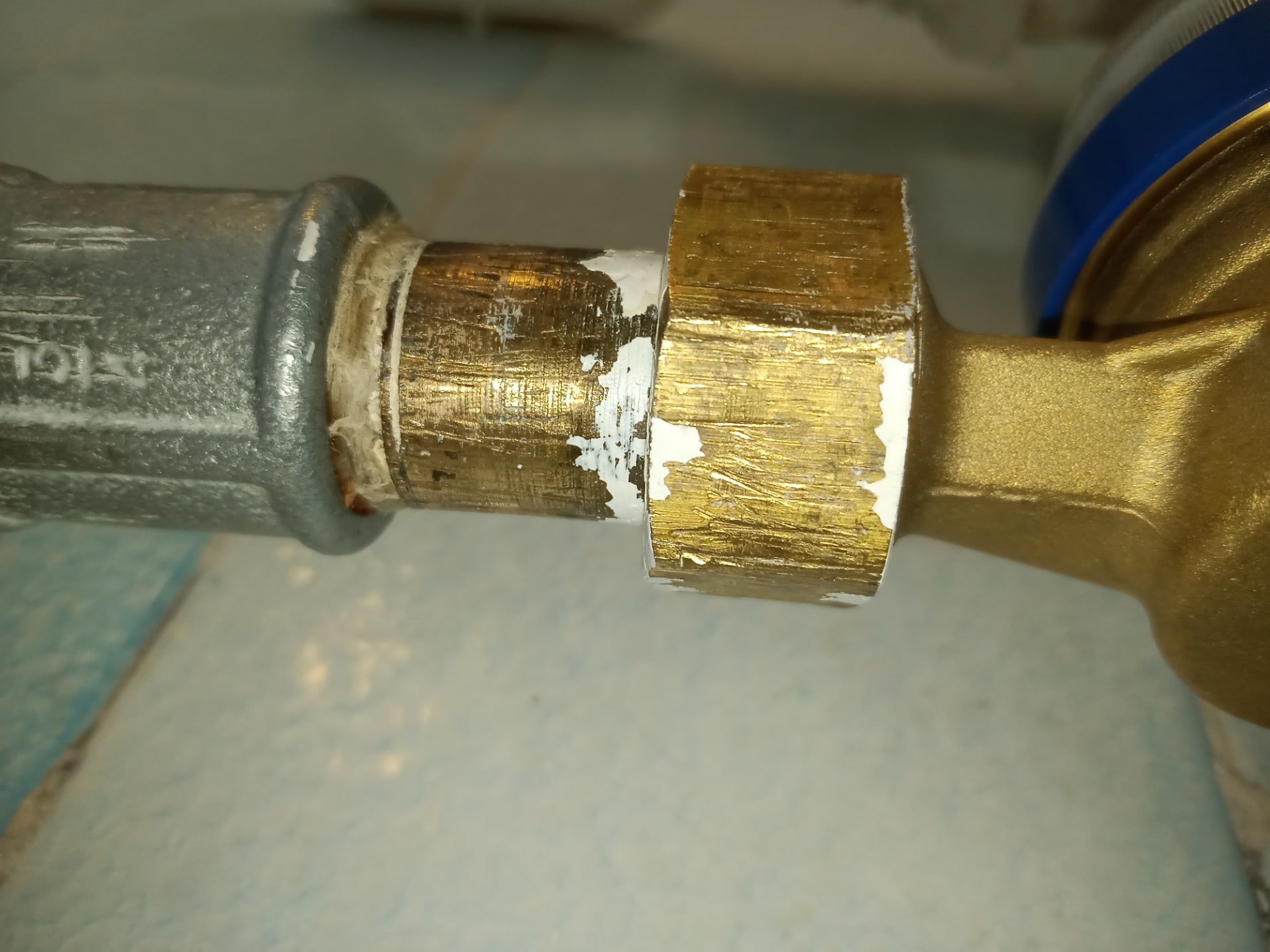

Прикачам снимки: (мокрее там където калчищата са станали ръждиви от долу на наставката)
П.П.
Муфата е 4 см. на мен за да ми е точно е нужно да е 4,5 см. Също се чудя какво да сложа за да стане точно. Че мисля че не е захванал холендъра в муфата добре или тя е дефектна. Да, знам че с нипела може да се компенсират тези 5мм, но не ми се пипа и там. Все пак при стари водопроводи където и да пипнеш все е проблемно.

, те са еднакви. Изчегъртваш ръждите, пускаш малко водата да измие и слагаш новия!
